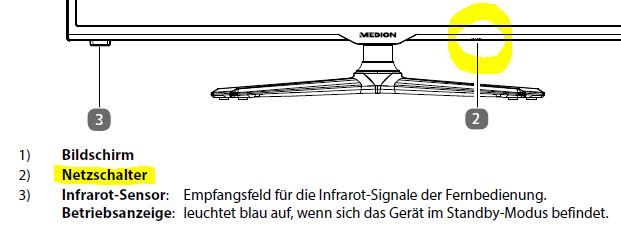

Bitte führe einmal folgende Reststromentladung durch:
1. TV ausschalten.
2. Hauptschalter (falls vorhanden) auf "0" oder "OFF" schalten.
3. Alle Anschlusskabel entfernen.
4. Einschalttaste am Gerät für ca. 10 bis 15 Sekunden gedrückt halten.
5. Anschlusskabel wieder anschließen.
6. Hauptschalter (falls vorhanden) auf "1" oder "ON" schalten.
7. Gerät in Betrieb nehmen.

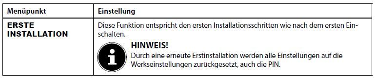

Sollte das nicht helfen, setze den TV bitte auf die Werkseinstellungen zurück, indem du die Ersteinrichtung noch einmal durchführst.

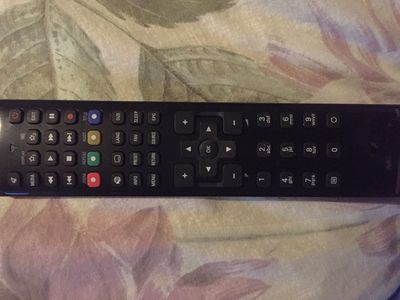

meine Fernbedienung hat nicht die off/on Funktion.

Der Hauptschalter ist auch nicht an der Fernbedienung, sondern am Gerät:

Indem du die Ersteinrichtung noch einmal durchführst.

mein Tv ist sogar schlimmer als davor. Ich habe die Einstellung mit on/off nun verstanden, jedoch weiss ich nicht wie ich nach wie vor die Werkeinstellung machen kann. Da ich nicht weiss wie ich in die Einstellung komme? Also wo ich die Einstellung finde über meine Fernbedienung und muss der Hdmi Kabel Raus sein?

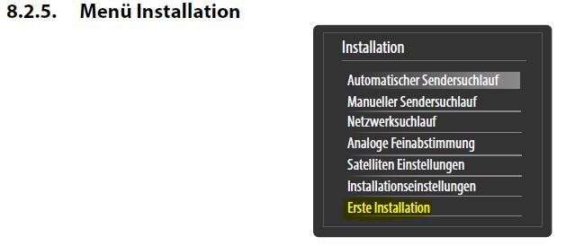

auf der FB die Menütaste (siehe Seite 12-13 BDA) drücken, Menü (S.28)
danach auf Untermenü/ Installation (S.41)
da auf Untermenü/ Erste Installation (S.42)
