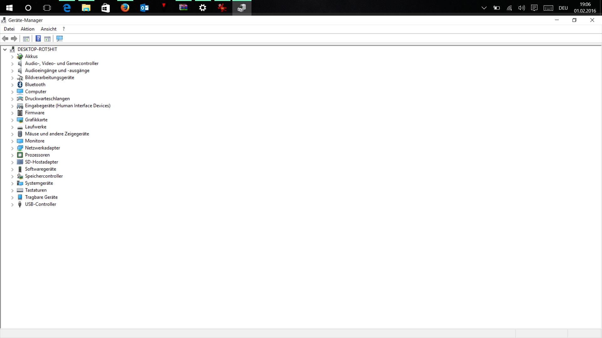

Jetzt hab ich noch mal die Chipset Treiber installiert - Chipset_Intel_v10.1.1.7_win10x64 - nagtürlich entpackt und die .exe als Admin ausgeführt. Wieder kein Resultat.
So sieht das im Gerätemanager aus:
Dieter

@dieterpapa
Was heisst die ".exe"? Wieso die Chipset-Treiber alle mit einer "die exe"? Du brauchtest nur aus C:\Medion\03. Intel Serial IO\ISIO_Intel_v604.10135.1001.53001_win10x64\  die  SetupSerialIO.exe ausführen.
Das Notebook nach der Installation über "Neu Starten" heruntergefahren? Danach die Inf für die Kategorie "Sensoren" installieren. Danach erneut über "Neu Starten" neu booten.

@daddle
Hurra, der Sensor ist wieder da!!!!!!
Spoiler
Smiley (fröhlich)
Die Lösung war die Neuinstallation von Intel Serial I/O - da hatte ich wohl etwas falsch verstanden, welchen Treiber ich neu installieren sollte....
