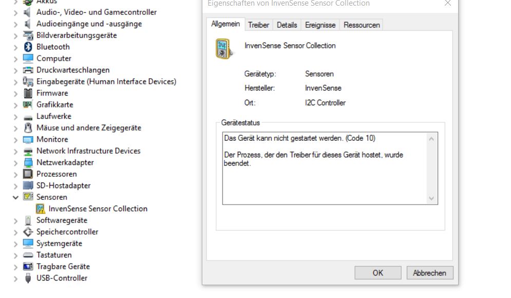

ich habe mein neues Notebbok P2214T MD 99480 direkt beim einschalten-einrichten von windows 8.1 auf windows 10 geupgradet. Aber dannhabe ich gemerkt dass der Lichtsensor Bzw. Lagesensor nicht funktioniert. Unter Gerätemanager-Sensoren gibt es  ein Dreiecktsymbol was bedeutet, dass die Hardware nicht ordnunggemäß funktioniert. "Siehe BIld".
Info: die Aktuellste Treiber habe ich mehrmals Installiert bzw wieder deinstalliert und wieder Installiert. Ohne Erfolg.
BItte um Hilfe und Rat .

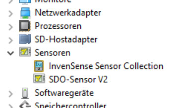

sensor.jpgBei mir funktioniert es. Scheint also nicht ein allgemeines Problem zu sein.

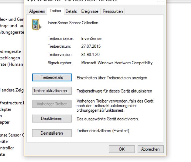

Danke für die Antwort. Deinen Rat habe ich befolgt. Leider hat dies auch nicht funktioniert. Den alten mitgelieferten Treiber für windows 8.1 von der Festplatte habe ich mehrmals Installiert. Leider Ohne erfolg.  Kannst du mir noch erklären wie man den Treiber deinstalliert und nochmal installiert. Vielleicht klappt es ja mit deiner Anleitung 🙂 bin nämlich schon verzweifelt. In Anhang schicke ein Screenshot meines Treibers. oder kannst du mir den Treiber schicken, den du bei dir installiert hast.

Hallo zusammen, ich habe es endlich geschafft. Smiley (überglücklich) Meine Lösung: ich habe das Tablet zuerst von der Tastatur enfernt und dann den Schalter nach oben geschoben dann habe ich unter Gerätemanager den windows 10 Treiber deinstalliert und den mitgelieferten Treiber windows 8.1 Installiert. Danach das Tablet neustarten und es hat so bei mir endlich funktioniert. Also di Installation hat bei mir nur im Tablet modus ( Ohne Tastatur ) funktioniert.
Vielen Dank für eure Hilfe !! Smiley (überglücklich)
