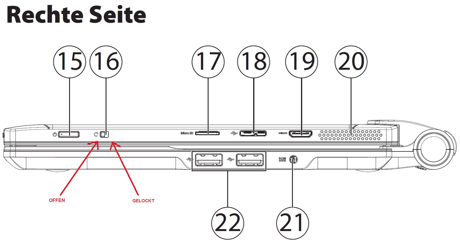

Hallo @dieterpapa und herzlich willkommen in der Community.
Der Schiebeschalter für die Ausrichtungssperre (16) ist in der oberen Position freigegeben und in der unteren Position gelockt.
In der freigegebenen Position dreht sich das Bild mit, abhängig davon, wie man das Display hält. In der gelockten Position wird das Bild automatisch im Querformat dargestellt und dreht sich auch nicht mehr mit. So ist es jedenfalls im Auslieferzustand des Gerätes. Smiley (zwinkernd)

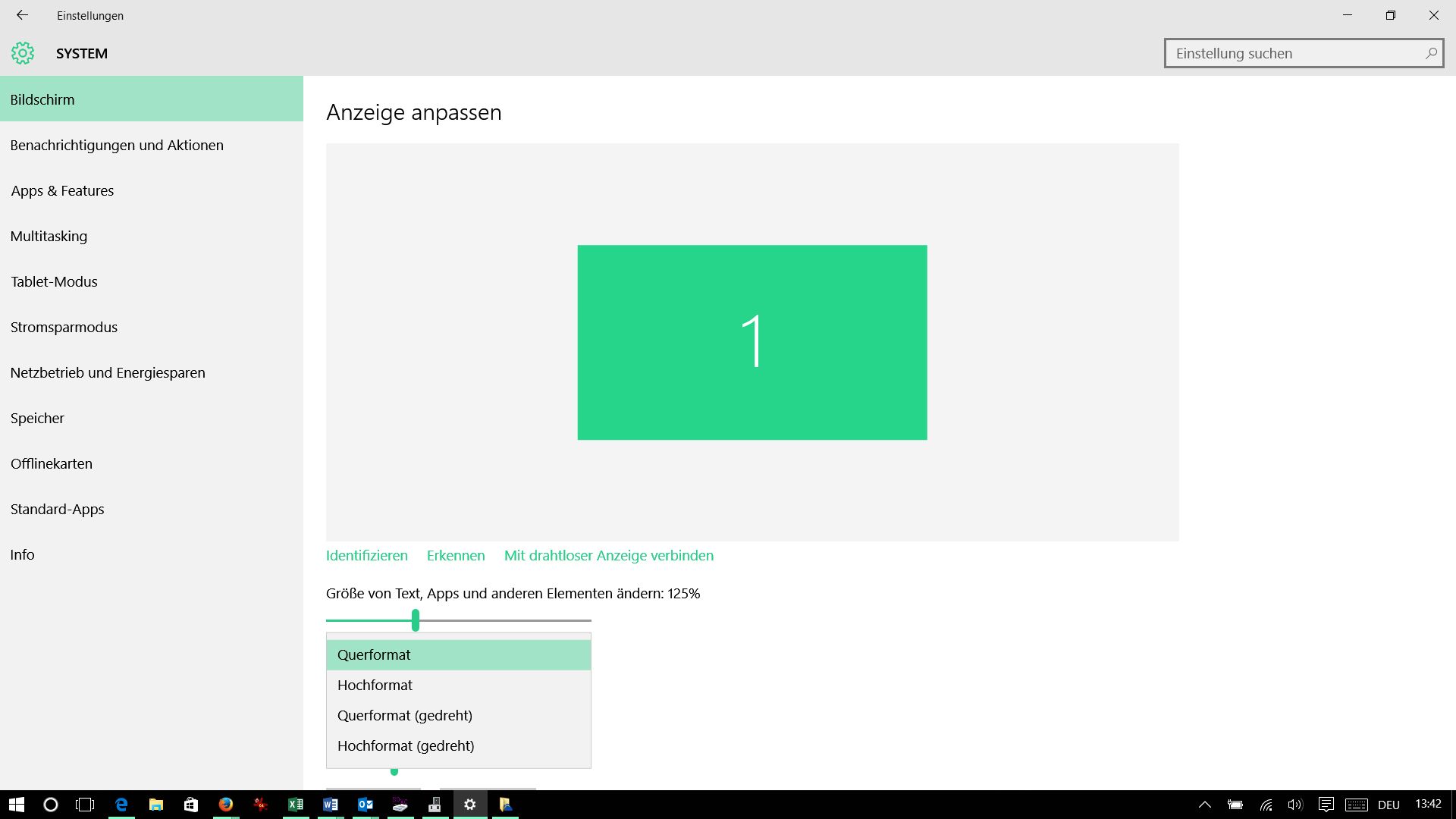

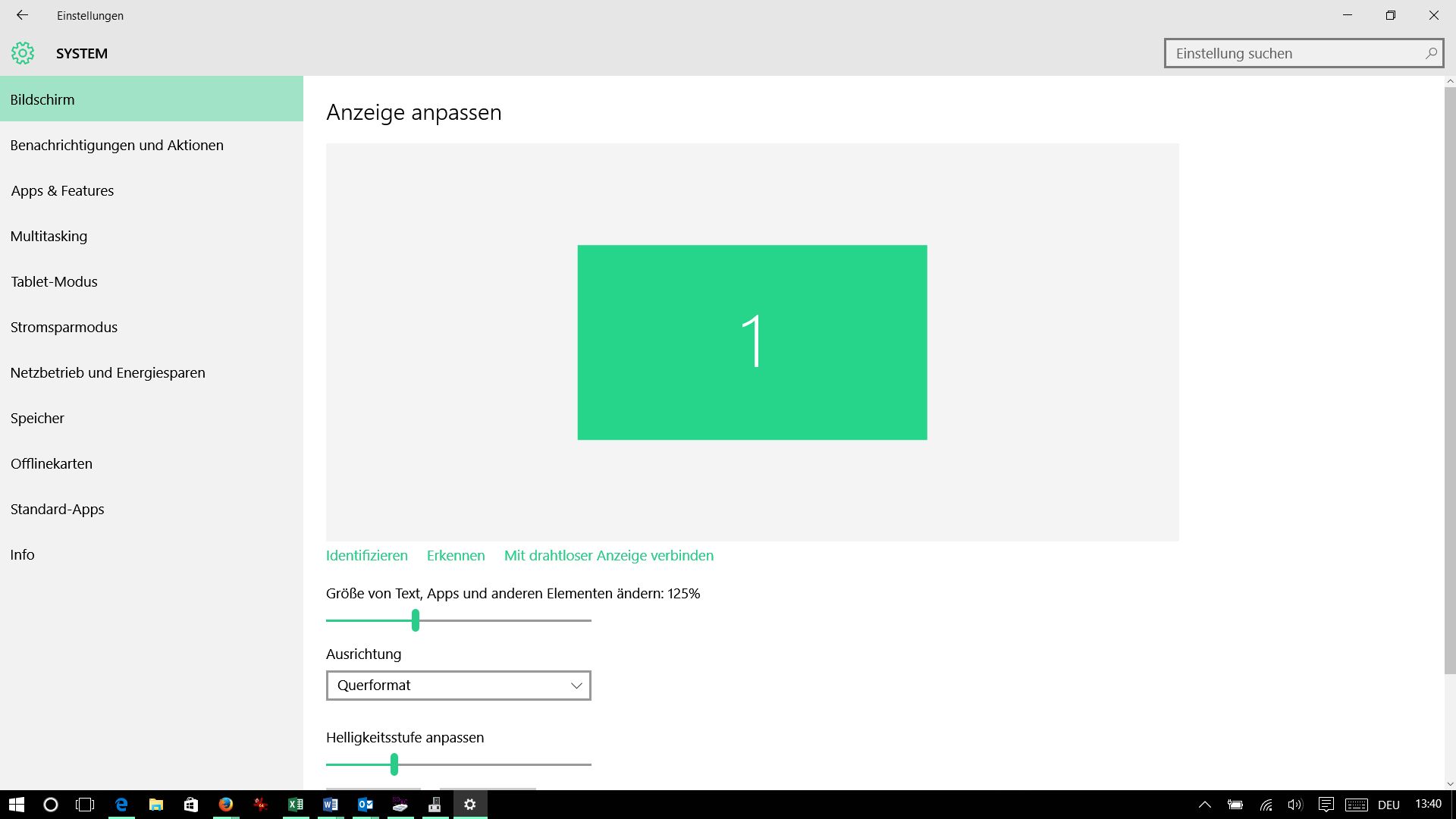

@daddle:
weder im Tablet-Modus noch im Laptop-Modus erscheint das fehlende Schloß....
Es gibt nur die Auswahlmöglichkeiten siehe Anlage. Ja ich weiß, das ist im Laptop-Modus, schaut aber bei Tablet genauso aus.
Dieter

Servus Daddle,
egal, ob das Tablet auf Tablet oder Laptop Mode steht - da ist kein ausgegrauter Schalter. Es sieht bei Einstellung so aus wie auf den Screenshots. Die konnte ich halt nur im Laptop-Mode machen.....
Ich habe zwischenzeitlich auch Windows neu installiert, einmal im Tablet Mode, Schieber nach oben, ohne Dockingstation - und einmal mit Docking-Station und Schieber nach oben.
Beides Mal wieder ohne Ergebnis, d.h. kein Softwareschalter da.
Dieter
