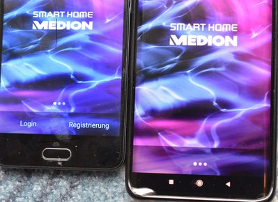

Ich habe das gleiche Problem bei meinem Xiaomi Note pro 10. Ich kann die App zwar installieren,aber der Button zu Login liegt ausserhalb des Sichtfeldes. Ich hatte erst Android 9 Oberfläche MIUI 10und 11und jetzt nach Upgrade Android 10MIUI 12. Ich habe alles ausprobiert. Zig mal neu installiert. Der An melde Bereich (Login Button) liegt ausserhalb des Sichfeldes Auf allen anderen Handys keine Probleme. Medion Service konnte mir auch nicht weiterhelfen. Es kam nur die Antwort, dass es anscheinend Probleme mit Xiaomi gibt. Toll hilft mir auch nicht weiter. Gruss Ralf

Hallo @Amsel.
Trat der Fehler denn schon bei Android 9 mit MIUI 10 auf? Oder erst nach dem Upgrade auf Android 10 mit MIUI 12?
da kein Button zum login aiufgeht.
Links mein altes Handy mit Login und Registrierung (ZTE Blade V8) rechts mein neues Handy (Xiaomi mit note 10 pro)
Mit Xiaomi nach Installation der APP kein Login möglich
