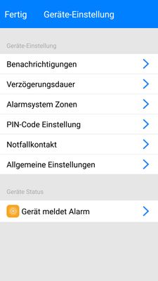

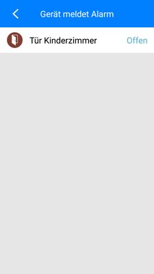

@Andi ok das mit dem Upload macht Sinn. Ich habe eben nochmal die Anlage mit der Fernbedienung scharf geschalten und dann den Screenshot von der Meldung gemacht. Es waren natürlich alle Türen geschlossen.

Also ein paar Gedanken habe ich dazu.
1.
Hast du mal die Batterien der Kontakte getauscht? Vielleicht verursacht eine zu geringe Batteriespannung solch seltsame Effekte
2.
Ist an den Kontakten die Temperatur und die Luftfeuchtigkeit ok? Nicht dass die Elektronik seltsam reagiert, weil du die Kontakte unter extremen Umgebungsbedingungen betreibst.
3.
Die Kontakte werden per Bluetooth mit der Zentrale verbunden. Ich habe schonmal gehört, dass Kontakte sich seltsam verhalten können, wenn man versehentlich mal versucht hat, sich von einem Handy aus per Bluetooth mit einem Kontakt zu verbinden. Bitte prüfe einmal bei allen Handys und Tablets die ihr so habt, ob in der Bluetoothliste nicht zufällig mal fälschlicherweise ein Verbindungsversuch auf einen Türkontakt unternommen worden ist und das Smartphone sich diese Verbindung gemerkt hat. Dann könnte ich mir schon denken, dass die Geräte dann im Hintergrund selbstständig mal versuchen, die falsche Verbindung wieder aufzubauen und es dadurch dann zu den seltsamen Effekten kommt.
Weitere Ideen hätte ich erstmal nicht. Sollte das nicht helfen, müsstest du einmal unseren Support kontaktieren.
