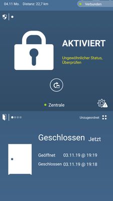

Bildupload funktioniert offensichtlich nicht...
 Wie man sieht ist die Anlage scharf geschalten obwohl eine Meldung vorliegt, da diese Meldung entweder bei meiner Frau nicht vorlag oder sie die Fernbedienung genutzt hatte..

Hallo @matze0907.
Dann tippe doch bitte einmal auf das Zahnrad mit dem Ausrufezeichen und poste hier einen Screenshot von dem, was dann angezeigt wird.

@Andi ok das mit dem Upload macht Sinn. Ich habe eben nochmal die Anlage mit der Fernbedienung scharf geschalten und dann den Screenshot von der Meldung gemacht. Es waren natürlich alle Türen geschlossen.
