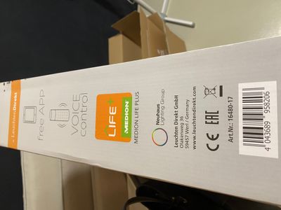

 Hi Andi,
anbei ein paar Bilder.
wenn ich die Lola Lampe auswähle, frägt die App nach dem WLAN Passwort. Aber ich denke dass die Lampe sich nicht mit dem WLAN verbinden lässt, es steht zumindest nichts dazu in der Beschreibung.
Die Lampe wurde bei Möbel Inhofer in Senden gekauft.

Hallo @Waldfee und vielen Dank für die Bilder.
@Waldfee  schrieb:
Es handelt sich um die „LED-Deckenleuchte, MEDION, Smart Home, chromfarben, rund, 045cm“
Nun lässt sich erkennen, dass das eben nicht so ist. Es ist keine MEDION Lampe. Die Lampe ist von "Leuchten Direkt GmbH", bzw. von "Paul Neuhaus". Der Karton hat auch nicht das typische blaue MEDION-Design. Du kommst wahrscheinlich darauf, weil auf dem Karton das MEDION Life+ Logo aufgedruckt ist. Das bedeutet aber nur, dass die Lampe mit unserer Life+ App genutzt werden soll und nicht, dass die Lampe von MEDION ist. Smiley (zwinkernd)

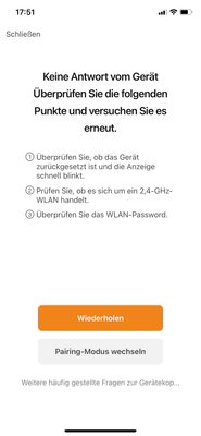

ja, die Lampe blinkt. Ich habe mich an die Anleitung von Anfang an gehalten. Meine App sieht allerdings etwas anders aus als auf dem von Fishtown gesendeten Link (s. Bilder). Ich habe ein iPhone.

Hallo @Waldfee.
Dass du ein iPhone verwendest, spielt keine Rolle. Die App ist ja dafür gemacht. Aber auf dem Screenshot deines Smartphones ist oben das Mobilfunknetz, aber kein WLAN Symbol zu sehen. Ich vermute, dass sich dein Handy gar nicht in deinem heimischen WLAN befindet. Soviel ich weiß, muss dein Handy im WLAN sein. Dann kannst du den Anlernmodus und die Einrichtungsprozedur starten. Falls du einen Router hast, der zwei WLAN Netze parallel ausstrahlt (ein 2,4 GHz Netz und ein 5 GHz), achte bitte darauf, dass du das Handy in das 2,4 GHz WLAN bringst.
