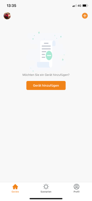

Guten Tag,
ich habe eine LED Lampe von Leuchtendirekt erworben.
Diese verweisen auf die Medion Life+ App zur Einrichtung (LED Panel hat keine Fernbedienung).
Leider kann ich in der Medion Life+ App unter "Gerät hinzufügen" nicht LED auswählen, obwohl dies in der Anleitung so beschrieben wird.
Auch die Screenshots im Google Play Store zeigen diese Möglichkeit.
Ich kann in der App nur Steckdosen, IP-Kameras, Saugroboter und Luftreiniger hinzufügen.
Werden LEDs nicht mehr unterstützt?
Der Hersteller konnte mir nicht weiterhelfen.
Habe die App neu installiert und weiterhin das Problem.
Ich habe zwei Android Smartphones ausprobiert, ohne Erfolg.

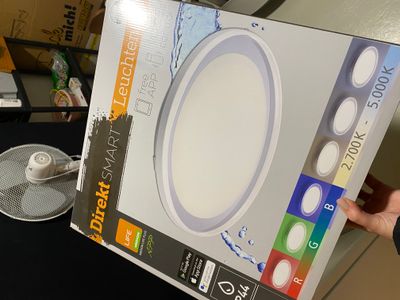

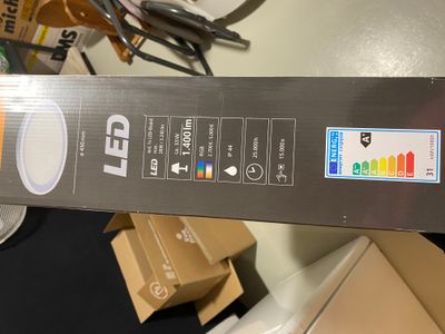

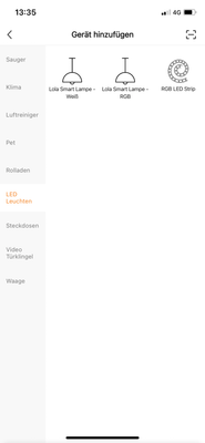

 Hi Andi,
anbei ein paar Bilder.
wenn ich die Lola Lampe auswähle, frägt die App nach dem WLAN Passwort. Aber ich denke dass die Lampe sich nicht mit dem WLAN verbinden lässt, es steht zumindest nichts dazu in der Beschreibung.
Die Lampe wurde bei Möbel Inhofer in Senden gekauft.

Hallo @Waldfee und vielen Dank für die Bilder.
@Waldfee  schrieb:
Es handelt sich um die „LED-Deckenleuchte, MEDION, Smart Home, chromfarben, rund, 045cm“
Nun lässt sich erkennen, dass das eben nicht so ist. Es ist keine MEDION Lampe. Die Lampe ist von "Leuchten Direkt GmbH", bzw. von "Paul Neuhaus". Der Karton hat auch nicht das typische blaue MEDION-Design. Du kommst wahrscheinlich darauf, weil auf dem Karton das MEDION Life+ Logo aufgedruckt ist. Das bedeutet aber nur, dass die Lampe mit unserer Life+ App genutzt werden soll und nicht, dass die Lampe von MEDION ist. Smiley (zwinkernd)
Heißt "ich denke", dass du es auch garnicht ausprobiert hast, ein WLAN Passwort einzugeben? Mach doch mal. Was passiert denn, wenn du der Einrichtungsprozedur weiter folgst?

Hallo Andi,
das leuchtet mir jetzt auch ein 🙈 aber wenn auf der Verpackung steht, dass die MEDION Life+ App damit genutzt werden soll, geht man davon aus, dass es funktioniert…
Habe das mit dem WLAN soeben ausprobiert, aber leider auch ohne Erfolg…
Mit dem WLAN Einstellungen passt alles…

Hallo @Waldfee.
Wenn die App keine Lampe findet, fallen mir spontan zwei mögliche Ursachen ein.
1. Falsches WLAN-Netz
Viele Router strahlen sowohl ein 2,4 GHz WLAN, als auch ein 5 GHz WLAN Netz aus, verwenden aber für beide Netze den gleichen Netzwerknamen (SSID), so dass man auf Anhieb gar nicht weiß, ob sich das Smartphone nun im 5 er oder 2,4 er Netz befindet. Solltest du einen solchen Router haben, schalte bitte testhalber das 5 GHz Netz aus und nutze nur das 2,4 er Netz.
2. Anlernmodus
Die Lampe muss sich im Anlernmodus befinden. Um diesen zu aktivieren, musst du die Lampe drei mal aus- und wieder einschalten (also ---> Aus - An - Aus - An - Aus - An). Die Lampe sollte dann blinken. Erst wenn die Lampe blinkt in der App oben rechts auf das Pluszeichen zum Hinzufügen von Geräten tippen.

Moin @Waldfee
leider schreibst du nicht ob die Lampe blinkt im Kopplungsmodus:
https://www.paul-neuhaus.de/paulneuhaus/download/download1/
hast du in der App einmal den AP- Modus ausprobiert statt den EZ- Modus?

ja, die Lampe blinkt. Ich habe mich an die Anleitung von Anfang an gehalten. Meine App sieht allerdings etwas anders aus als auf dem von Fishtown gesendeten Link (s. Bilder). Ich habe ein iPhone.

Hallo @Waldfee.
Dass du ein iPhone verwendest, spielt keine Rolle. Die App ist ja dafür gemacht. Aber auf dem Screenshot deines Smartphones ist oben das Mobilfunknetz, aber kein WLAN Symbol zu sehen. Ich vermute, dass sich dein Handy gar nicht in deinem heimischen WLAN befindet. Soviel ich weiß, muss dein Handy im WLAN sein. Dann kannst du den Anlernmodus und die Einrichtungsprozedur starten. Falls du einen Router hast, der zwei WLAN Netze parallel ausstrahlt (ein 2,4 GHz Netz und ein 5 GHz), achte bitte darauf, dass du das Handy in das 2,4 GHz WLAN bringst.
