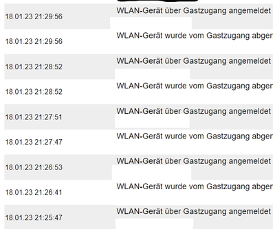

Hallo @Andi und AB,
wie besprochen habe ich die Anlage in das Gast WLAN umgestellt - das Umstellen des WLANs ging nach 2 Anläufen wie beschrieben.
Die Anlage meldet sich auch in das Gast WLAN an - allerdings mit der gleichen Symptomen wie schon zuvor. Die Anlage befindet sich in einer Dauerloop (Starten - Sim OK - Synchronisieren - Verbindung in die Cloud - Sensoren werden mit korrekten Namen genannt - aber alle Sensoren als Offline in APP - dann Displaybeleuchtung aus und Neustart ...)
Das Log des Gast Wlans - zeitlich von unten nach oben zu lesen:
(Die Anlage verbindet sich jeweils für ca. 1 Minute und wird dann wieder abgemeldet um sich gleich wieder zu verbinden..)
Dann habe ich noch mal einen kompletten Restart gemacht (Fritzbox neu gestartet, Repeater - Akku leer laufen lassen und neu gestartet, Alarmanlage neu gestartet) - keine Veränderung.
Also als Fazit: Das Umhängen ins Gast WLAN hat leider nichts geändert.
