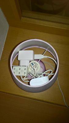

moin,
Da es hier was Smart Home angeht grade etwas ruhiger ist, habe ich meiner kreativen Seite mal freien Lauf gelassen.
Es hat nur im weitesten Sinne mit dem Thema zu tun. Ich hoffe es stört niemanden, muß ja nicht immer Problembewältigung sein.
Bilderrätsel: Was ist das ?
Tip :Eine Lampe ist es nicht
Viel Spass
Auflösung demnächst
Tschüss-Fishtown

moin,
Bilderrätsel:Auflösung
Sozusagen :ein FunkbakeSozusagen :ein Funkbake
Wie bestimmt schon einige es vermutet haben,es ist der Verstärker .Eingebaut in eine Lampe.
Auf die Idee bin ich gekommen weil man den Verstärker nur hinlegen kann, hat ja auch keine Aussparrung um ihn mit einer Schraube an
der Wand anbringen zu können.Zuerst hatte ich nur ein Stativ und den Verstärker hochkant daran angebracht,ließ sich super ausrichten.
Auch Komponenten die ständig wechselten von Grün nach Gelb und umgekehrt ließen sich auf Dauergrün justieren.
Nur sah das ganze nicht schön aus ,stand aber zufällig vor der Lampe.Nun musste nur noch meine Frau überredet werden, das die Lampe
"geopfert" wird.Mit dem versprechen Diese zerstörungsfrei umzubauen ging ich ans Werk.
