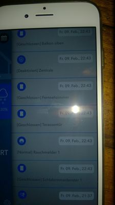

Nach dem meine neue Anlage in den letzten 2 1/2 Wochen ohne jegliche Auffälligkeiten und trotz täglicher Aktivierung auch ohne jeden Fehlalarm lief, hat sie in der letzten Nacht ein neues Phänomen produziert!
Ich hatte sie gestern um 21:40 direkt an der Zentrale aktiviert, was auch mit mit der roten LED quittiert wurde.
Heute ist allerdings diese Aktivierung nicht in der Historie zu sehen!
Um 22:43 wurden dann zunächst 4 Sensoren als geschlossen bz. normal gemeldet.
Dann hat sich die Anlage um 22:43 selbsttätig deaktiviert!
Anschließend wurden ebenfalls noch um 22:43 alle Sensoren als geschlossen bzw. normal gemeldet.
Alle Aktivitäten von 22:43 sind in der Historie abgelegt.Screenshot.jpg
Gestern war mir noch aufgefallen, dass die Anlage mehrere Male den GSM-Kontakt verloren hatte und
die LED im 1 Sekunden Takt blinkte. Das dauerte jeweils mehrere Minuten, bevor es dann wieder zu dem normalen
3 Sekunden Takt zurückkehrte.

dieses Phänomen konnte ich auch schon einmal bei mir feststellen, jeoch hat die Anlage sich nicht deaktiviert. Jedoch haben alle Sensoren  die selben Meldungen wie bei Erwin8 rückgemeldet in der Historie. (Leider kein Screenshot)
Bei mir war es jedoch 01:05 Uhr (Aktivierung der Anlage war gegen ca. 23:45 Uhr). Habe keine Push-Nachricht oder ähnliches erhalten zum Glück auch kein Fehlaralm (seit einer Woche keine mehr gehabt).

Gerade eben um 16:04 hatte ich bei meiner Alarmanlage wieder das Phänomen der Serienmeldungen.
Zufällig konnte ich an der Zentrale eine selbsttätig gestartete Synchronisation beobachten.
Nachdem diese abgeschlossen und die Zentrale wieder in den Normalzustand zurückgekehrt war, habe ich mir
die Historie in der App angesehen. Dort war mit der Zeitangabe 16:04 als erstes "Deaktiviert (Zentrale)" gemeldet,
und gleich danach eine Serie von 10 Meldungen über (Geschlossen) bei allen 8 Fensterkontakten bzw. (Normal) bei den 2  Rauchmeldern.
Die Thermostaten, die Wetterstation, der Erschütterungssensor, die Alarmsirene, die Fernbedienung und der Bewegungssensor haben nichts gemeldet.
Was ist der Grund für die selbsttätige Synchronisation und die anschliessenden Serienmeldungen?
Hat  jemand eine gleichartige Beobachtung gemacht?
