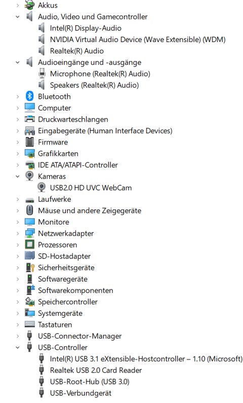

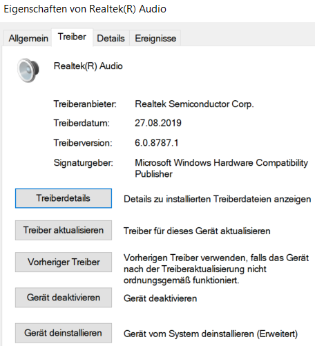

ich habe die Kamera App von Windows getestet, Kamera Bild ist da, nach klicken auf "Start Aufzeichnung" kommt folgende Fehlermeldung:
Ich habe kurz danach gegoogelt, aber ich nichts gefunden.
Datenschutz Einstellungen habe ich geprüft, für Kamera und für Mikrofon ist die Kamera App aktiviert.
Mein Treiber Status sieht wie folgt aus:
Witzig ist, dass mir die App "Sprachrekorder" sagt ich soll ein Mikrofon anschließen... Bin etwas ratlos.
Schönen Abend euch...
