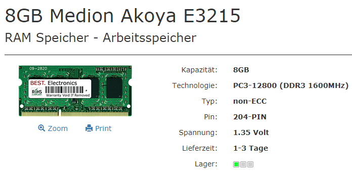

sorry, dass ich in diesem Thread frage, fand aber nirgends ein passendes Thema.
Es wurde hier mehrmals erwähnt, dass sich der Akoya 3215 RAM- mäßig nicht aufrüsten läßt.
Ich habe aber gerade einen -> Shop gefunden, der 8 B RAM- Blöcke speziell für diesen Typ verkauft:
Ist das jetzt ein Fake oder könnte man damit was anfangen?
Danke für Infos.

@Maller
Fake, die 4 Gb Ram sind verlötet und nicht erweiterbar.
Gruß Raymond
