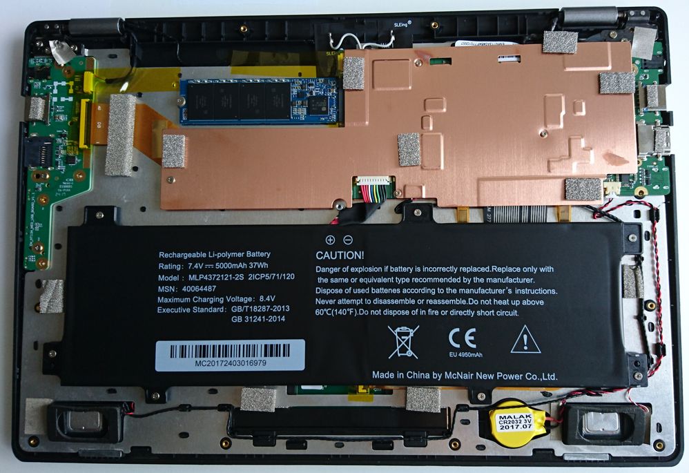

Habe eine M.2 SSD, Bauform 2280 (80x22 mm) gekauft.
Gehäuse vorsichtig geöffnet und siehe da eine Schraube für die Befestigung der Karte war auch schon da.
SSD eingesteckt, verschraubt und das Gehäuse wieder verschlossen.
Windows gestartet und dann in der Windows-Datenträgerverwaltung den Datenträger initialisiert und formatiert und schon war alles perfekt.

kurz und knapp, ja, es geht. Ich habe den selben Rechner und eine M2 (2280) verbaut. Ich wollte einen Clean Install machen und die M2.SSD als Bootmedium auswählen. Dazu musste ich mit der Software Rufus einen bootfähigen Stick erstellen und von diesem Booten. Leider geht seit dem meine automatische Umschaltung in den Tablet-Modus nicht mehr, aber dazu habe ich hier einen eienen Thread aufgemacht Medion Forum.
Hoffe, ich konnte helfen.

@meisteredu
Danke für die Info.

Ich habe heute eine Western Digital Blue 500GB mit b+m Key eingebaut. Läuft. Ich empfehle, mit Gummihandschuhen zu arbeiten und vor dem Einbau vorsichtig den Akku vom Motherboard zu trennen, um es stromfrei zu stellen.
Ein Mitarbeiter an der Hotline hatte behauptet, m2 SSD geht nicht in dem aktuellen Aldi Convertible. Diese Aussage ist falsch.
Erst im Datenträger Management die neue Platte erkennen lassen, dann die interne Platte mit MiniTool Partition Wizard free überspielen, dann im BIOS die m2 SSD als erstes Bootlaufwerk setzen.
Ich habe jetzt drei physikalische Datenträger:
Toshiba 64GB aufgelöteter Speicher
WD Blue 500 GB m2 b+m Key SSD
Samsung Micro SD mit 128GB (100MB/s)
Lass jetzt ich mal Benchmarks laufen

direkt als Neuling habe ich hier eine Frage zu dem interessanten Thema:
Kann mir jemand von euch, die bereits eine m.2 SSD nachgerüstet haben (z.B. @Audino  @meisteredu @Schranzel oder @jostom), sagen, welche Bauhöhe diese hat? Gehen nur 1,5mm oder auch 2,38 mm dicke SSDs?
Bei WD hat die Green-Serie mit 1,5 mm und die Blue-Serie mit 2,38. (Bei einem Shop ist aber auch eine aus der Blue-Serie mit 1,5mm gelistet; das kann auch ein Fehler sein).
Vielen Dank,
Tobias
