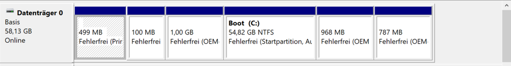

Hier ist eine Win-10 Partitionsaufteilung :Win 10-Partitionen auf org. 64 GB  eMMCWin 10-Partitionen auf org. 64 GB eMMC Gruss, daddle

Ja, aber er nannte es nicht definiert als 'Extrapartition', sondern unbestimmt als eine extra Partition, und es schien mir als meinte er den verbliebenen Platz, also die Diskrepanz zwischen der Windows-C-Partitionsgrösse und der physikalischen Grössenangabe des eMMC. Es könnten auch neben den Hilfspartitionen freigehaltene Bereiche der SSD (eMMC)  für Overprovisioning sein, auf die nicht zugegriffen werden kann. Die reine C-Partition ist ja sogar nur 54,82 GB gross.
