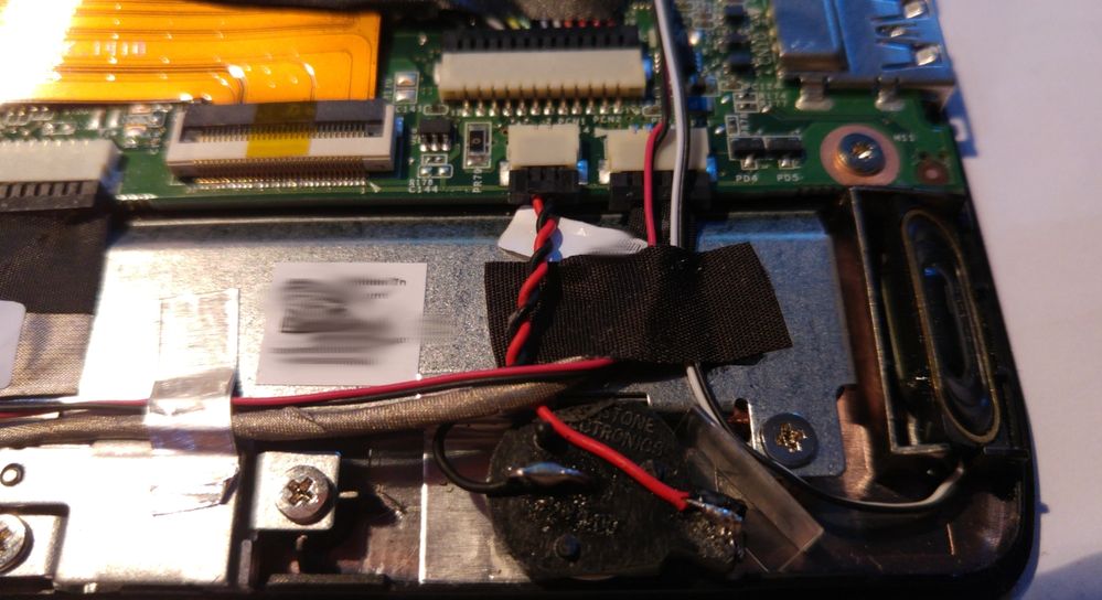

Hallo an alle,
ich weiß nicht, ob schon jemand eine Erfahrung mit einem Knopfzellenhalter gepostet hat, ich möchte jetzt auch (ausnahmsweise !) nicht den ganzen Thread durchsuchen, aber vielleicht kann's ja einfach jemand brauchen:
Ich habe an Stelle der Original Batterie einen Knopfzellenhalter verbaut - nicht ohne Anpassung, aber es geht. Verwendet habe ich dabei den von Reichelt für augenblicklich 0,99 € (https://www.reichelt.de/Batteriehalter-fuer-Knopfzellen/KZH-12-1/3/index.html?ARTICLE=44613&GROUPID=...).
Angepasst habe ich
  • 2 von 3 Füße auf der Unterseite entfernt (vgl. Foto 1)
  • Kontakte auf der Unterseite umgebogen (wenn ihr dabei etwas behutsammer vorgeht, bricht euch der Kontakt auch nicht ab, wie bei mir, und ihr müsst nicht den Kontakt wieder frei legen deshalb sieht die Lötstelle auch nicht so prickelnd aus, hält aber
  • Seitlich den Knopfzellenhalter an 2 gegenüberliegenden Seiten etwas abgefeilt (vgl. Foto 1), war sonst zu breit für die Lücke
    und dann in die vorhandene Aussparung geschoben
  • an allen Stellen mit metallischen Kontakten Isoliermaterial, z.B. dünne Folie aus alter Blister-Packung eingefügt
Fazit: Passt gerade so und hat mit dem von mir verwendeten Modell sogar noch Luft, nicht nur eine CR1220, sondern auch eine CR1225 zu verwenden, was natürlich die Verwendungsdauer erhöht.
Mit etwas Bastelgeschick schafft man das schon! Fertig im Foto 2 zu sehen.
Herzliche Grüße
Matthias
Foto 1 (Knopfzellenhalter abgefeilt)Foto 1 (Knopfzellenhalter abgefeilt)
Foto 2 (eingebaut)Foto 2 (eingebaut)
