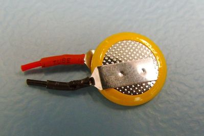

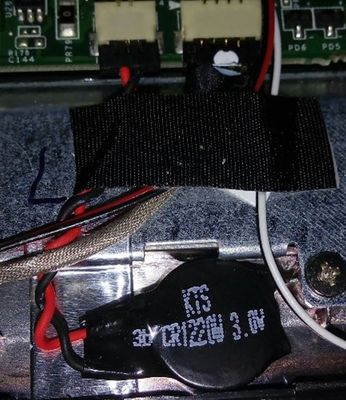

in der Tat hat es in den letzten Wochen im Bezug auf die Batterie ein hin und her gegeben, dass sowohl für uns als Service wie auch für euch als Kunden (vornehm formuliert) nicht sonderlich erbaulich war.
Nun der aktuelle Status: Die Batterien (s.Bild) werden in Kürze verfügbar sein, jedoch muss man (was unsererseits so nicht vorgesehen war) aber die Kabel der alten Batterie ablöten und an die Neue anlöten. Das ist nach unserem Ermessen (neben dem Öffnen des Gehäusebodens) nur extrem versierten Benutzern zuzutrauen, so dass der sicherste Weg imho ist, Geräte mit dem "Real Time Clock Error" über einen normalen Service-Auftrag an unsere Werkstatt zu senden.
Bitte um euer Feedback.
