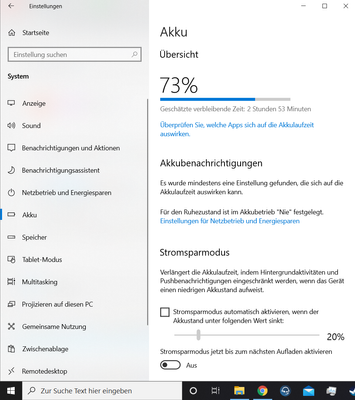

Danke für die schnelle Antwort. Daran hatte ich bereits gedacht. Es ist  wie gesagt kein Bildschirmschoner o.ä.
Hier die Einstellungen: Screenshot (46).pngScreenshot (47).png

Moin @Hinogu ,
schade, wäre auch zu einfach gewesen. Steht ja auch alles bei dir auf "nie".
Was anderes :"dynamic look", wobei ich nicht weiß ob du das überhaupt hast.
Schau einmal unter: Einstellung/ Konten/ Anmeldeoptionen/ Dynamische Sperre
ob dort ein Haken gesetzt ist bei:„Zulassen, dass Windows Ihr Gerät in Ihrer Abwesenheit automatisch sperrt“.

@Hinogu
Energiesparmodus aktiv, schau in den Energieoptionen nach was dort voreingestellt
Dann würde ich bewusst Energie Sparen (15 minuten oder so) mal einstellen, um zu erreichen dass der Rechner in einen von dir bestimmten Modus abschaltet.
Ist er dann wieder über kurzes Antippen des Startknopfes bereit?

Guter Einfall, da hatte ich noch nicht geguckt. Ist leider auch nicht der Fall...

@Hinogu
Du hast mich nicht verstanden. Denn das war zu wenig Zeit um einen Energie-Sparmodus Zyklus abzuwarten. Du selber solltest einen EnergieSparmodus einstellen und abwarten bis der greift. Danach die Frage beantworten ob er dann normal aufzuwecken sei.
Wenn das alles nicht hilft würde  ich eine Reststromentladung machen. Alle Kabel ab, Akku rausnehmen oder wenn nicht geht  das Bios aufrufen und auf dem Schirm lassend den Akku leerlaufen lassen. Evtl. externe HDD oder andere USB Verbraucher mit anschliessen.
Wenn Rechner ausgeht, alle Peripherie ab, 20 Sek. den Startknopf drücken und festhalten.
Danach Strom wieder dran, eine Viertelstunde laden lassen vor dem nächstem Startversuch.

Sry, mein Fehler
Er wechselt in einen vorbestimmten Energiesparmodus und kann von diesem auch ganz normal wieder aufgeweckt werden. Die Reststromentladung ist gerade im Gange. Danke für die Hilfe!
