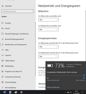

Danke für die schnelle Antwort. Daran hatte ich bereits gedacht. Es ist  wie gesagt kein Bildschirmschoner o.ä.
Hier die Einstellungen: Screenshot (46).pngScreenshot (47).png

Moin @Hinogu ,
schade, wäre auch zu einfach gewesen. Steht ja auch alles bei dir auf "nie".
