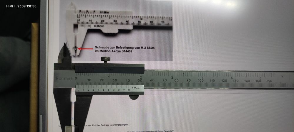

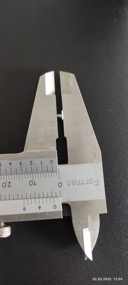

Moin @Lukas_
sei so gut und überprüfe deinen Messchieber anhand eines neuen Eisenbohrers ,welchen man am Schaft misst und mit der mm Angabe vergleicht die aufgedruckt ist.(vorzugsweise ein 2mm Bohrer)
Frage deshalb weil bei deinen Messschieber die Noniusskala schon mal falsch angegeben ist. Daher meine Skepsis das eventuell die Messgenauigkeit auch nicht so doll ist.🤔
laut deiner Skala müsste es 1/10 sein und nicht 1/20 (0,05), siehe hier:
Nachricht 37 von 41
3.655 Aufrufe
Nachricht 37 von 41
3.655 Aufrufe
@Fishtown
@Fishtown  schrieb:
Schraube M.2 Gesamtlänge über alles 2,4mm, Kopfdurchmesser 5mm
Hier hast Du einen Ablesefehler. Der 5 Teilstrich der Noniusskala ist erst deckungsgleich mit den Teilstrichen der Hauptskala. Folglich ist der Wert 2,5 mm.
Hier liegt ein Irrtum vor; beide Noniusskalen sind gleich. Die ersten 2 Unterteilungen der Noniusskalen überlappen beide ca 0.90 Teilstriche  der Eins  der Hauptskala.
Ich hatte erst auch gestutzt, da die Skala des obigen kleiner abgebildeten Rechenschiebers aussieht als ob das nur der erste ganzzahlige Strich (1) der Noniussskala wäre. Es sind aber 2.
Aber am Besten wäre es, Lukas würde seine Messung wiederholen, aber nicht mit den abgeflacht verdünnten Messspitzen der Schiebelehre in das Gewinde eingehen, sondern, wie schon geschrieben, die Gesamtdicke der Schraube inclusiv der Gewindegänge mit den stumpfen Messspitzenanteil messen.
Dann könnte es sein, dass die Schraube eine kleinere M Schraube ist
Versteh nur @Lukas_  nicht ganz,  erstens  dass er sich momentan nicht (mehr ) an der Diskussion beteiligt, und zweiitens  hatte er in  Post 13 geschrieben, er hätte die M.2 Befestigungsschraube verloren.
Gruß, daddle
Gruß, daddle
Nachricht 39 von 41
3.625 Aufrufe
Nachricht 39 von 41
3.625 Aufrufe
@Hartilein
@Hartilein  schrieb:
@daddle
... aber hier geht es ja nicht um Meinungen, oder die Arroganz der absoluten Meinungsdeutung! Oder?
Hier geht es ja um "Sachverhalte"!
In Post 13 hat "Lukas" lediglich gepostet, dass er eine zweite SSD in das Notebook einbauen wollte und die dazu benötigte Schraube wohl verloren gegangen ist.
Es war tatsächlich nie die Rede davon, dass beide Halteschrauben verloren sind.
Hatte ich  nicht behauptet. Mach mal halblang. Du bist schonmal von den Moderatoren verwarnt worden. Das kann erneut leicht passieren.
Seit du im Forum bist,versucht du dich als der Besserwissende aufzuspielen, und gleitest  in persönliche Angriffe ab. Was solll überhaupt eine Meinungsdeutung sein?
Um mir irgendwelche Fehler(chen) nachzuweisen, die du aufbläst.
Ja du bist wirklich so toll und allwissend. Schön für dich.
Auch dieser  Kommentar von dir geht wieder  über eine erträgliche Grenze  hinaus.
Aber  ich lasse mich von dir nicht erneut  persönlich beleidigen.
Halte die Diskussionen sachlich.
@Hartilein  schrieb:
. und wer nach dem eingestellten Foto noch so realitätsverweigernd argumentiert ... dass es eine kleinere M Schraube sein könnte ...
Tomaten oder Kartoffeln?
Ich habe weder Tomaten noch Kartoffeln vor den Augen. Noch bin ich realitätsverweigernd. Schon wieder solch persönliche Verunglimpfung.. Aber du weißt es anscheinend nicht besser, und hast in deinem Eifer mir eins auswischen zu wollen anscheinend nicht mitbekommen, dass die Messung von Lukas fehlerhaft war.
Also warte ich auf das Ergebnis einer korrekt durchgeführten Messung. Dann eben der zweiten Schraube, die die Boot SSD hält. Die wollte Lukas wohl nicht ausbauen, sonst hätte er das bereits in Post 13 gemacht und angeführt.
Auch zig Posts weiter rätselt er über die passende Schaube, bis er irgendwann wohl doch die zweite Schraube zum Messen ausbaut.
