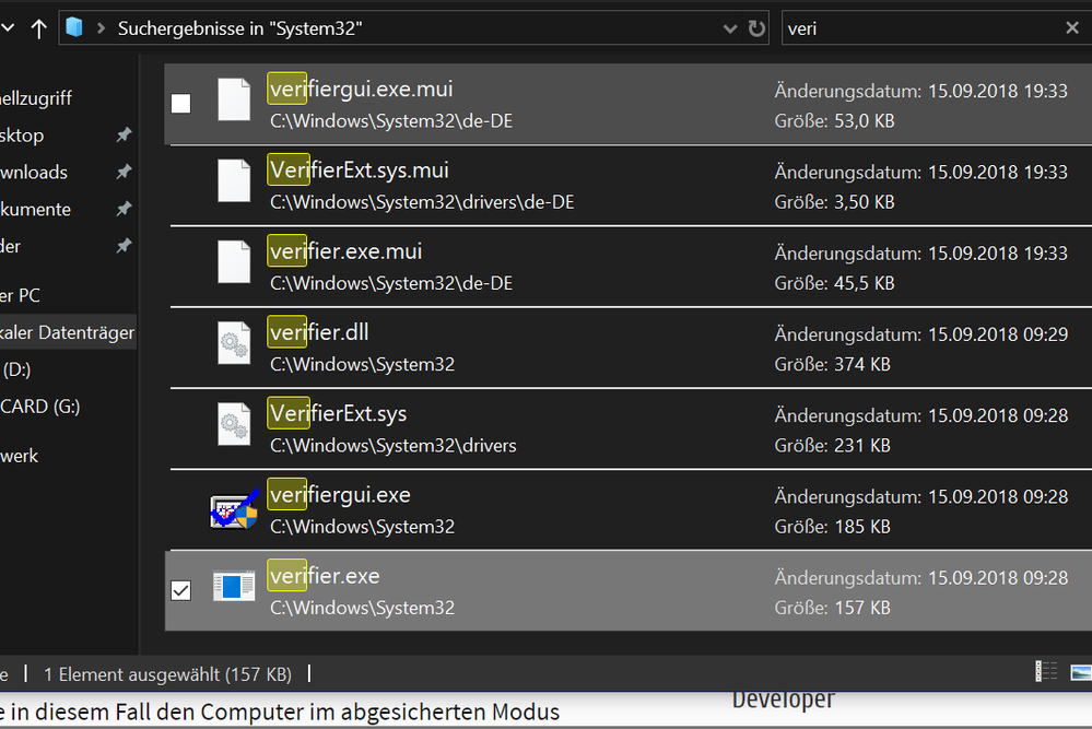

@hb1961
Lege dir einen wiederherstellungspunkt an.
Dann starte das Treiberüberprüfungsprogramm verifier. exe aus dem Verzeichnis C:\Windows\system32
und wähle im Startdialog die Option Standardeinstellungen erstellen.
Wenn Du nicht genau weisst welcher Treiber Probleme verursacht, wähle im nächsten Dialogfeld die Option
"Alle auf diesem Computer installierten Treiber automatisch wählen"
Hast Du bestimmte Treiber in Verdacht nimm die Option Treiber aus einer Liste wählen. Im nächsten Schritt dann den Treiber auswählen. Starte nach Abschluss des letzten Dialogfeldes das Notebook neu. Beim folgenden Bootvorgang, der etwas länger dauert, werden die installierten Treiber überprüft. Bei Treibern, die beim Systemstart Probleme verursachen, erscheint eine Meldung mit Angabe des problematischen Treibers. Starte in diesem Fall den Computer im abgesicherten Modus neu und entferne das Gerät was Probleme verursacht.
Nach dem Bootvorgang starte nochmal den Treiberüberprüfungs-Manager und wähle im Startdialog die Option Informationen über verifizierte Treiber anzeigen. Hier findest Du alle gestarteten Treiber sowie die verwendeten Überprüfungsverfahren.
Diese lassen sich wenn nötig zum nächsten Neustart ändern. In den folgenden Dialogen findest Du noch ausführliche Ergebnisse zur Überprüfung der einzelnen Treiber.
Damit die Treiberüberprüfung nicht bei jedem Windows-Start ausgeführt wird, schalte sie nach erfolgreichem Test wieder ab. Starte  dazu den Treiberüberprüfungsmanager noch mal und wähle im ersten Dialogfeld Vorhandene Einstellungen löschen.
Gruß Raymond
