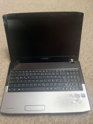

Hallo Hartilein,
Tastatur ausbauen - das wird es wohl sein? Hoffe, dafür gibt es eine Beschreibung? 😉
Mit einer langen Pinzette würde ich ggf. auch an die Batterie kommen, aber ob man die neue dann hineingefummelt bekommt - eher unwahrscheinlich.
Hier die Fotos:
Hoffe, es hilft. Danke für eine Info, viele Grüße und frohes Osterfest!

Hallo daddle, hallo Hartilein,
vielen Dank für die Hinweise. Beim Hochladen des Bildes mit den Seriennummern kam mir noch der Gedanke, ob ich diese nicht besser unkenntlich machen sollte. Da war die Forensoftware wohl schlauer als ich. Für das nächste Mal weiß ich Bescheid. Sorry, bin ja ganz neu hier im Forum - und habe auch (bisher) nur die eine Frage.
Hier noch einmal das Bild der Unterseite zur Vervollständigung (hoffe, es wird nicht wieder deaktiviert). Und ja - das Video ist wohl das richtige.
Den Konstrukteur sollte man.... 😡 Unglaublich, dass man zum Wechseln der Bios-Batterie das komplette Gerät zerlegen muss!
Nun werde ich mich mal ans Werk machen. Mit neuem Akku, SSD und einem aktuellen Linux-System lässt sich mit dem alten Gerät wunderbar arbeiten. Es bietet zwar keinen Geschwindigkeitsrausch, aber das hat auch seine Vorteile. 😎
Nochmals herzlichen Dank für die hilfreiche Info!
