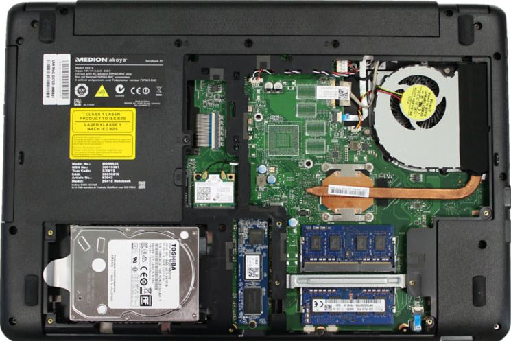

@ruebe
Hier die unterseite von dem Notebook:
Das Moduel rechts neben der HDD ist die SSD als M2 Variante.
Diese ist auch bei dir verbaut.
Die Wartungsklappe kannst du abnehmehn, wenn du vorher die Schrauben entfernst.
Verbaut ist folgende SSD: SSD PH 128GB PS3109-S9 15nm M2 2280

Hallo mic,
danke für die rasche Antwort. Habe mal versucht die Wartungsklappe zu öffnen, alle Schrauben gelöst. Die Klappe sitzt aber so fest das sie sich nicht bewegen läßt. Will es auch nicht mit Gewalt machen. Gibt da sicher ein Trick um die Klappe vollständig zu lösen.

@ruebe
Hallo, hier in diesem Beitrag, Post 2 habe ich beschrieben wie du den Deckel lösen kannst. War zwar für ein anderes Notebook, aber die Vorgehensweise ist bis auf die Grösse des Deckels und die Anzahl der Schrauben ähnlich.
Grüsse, daddle
