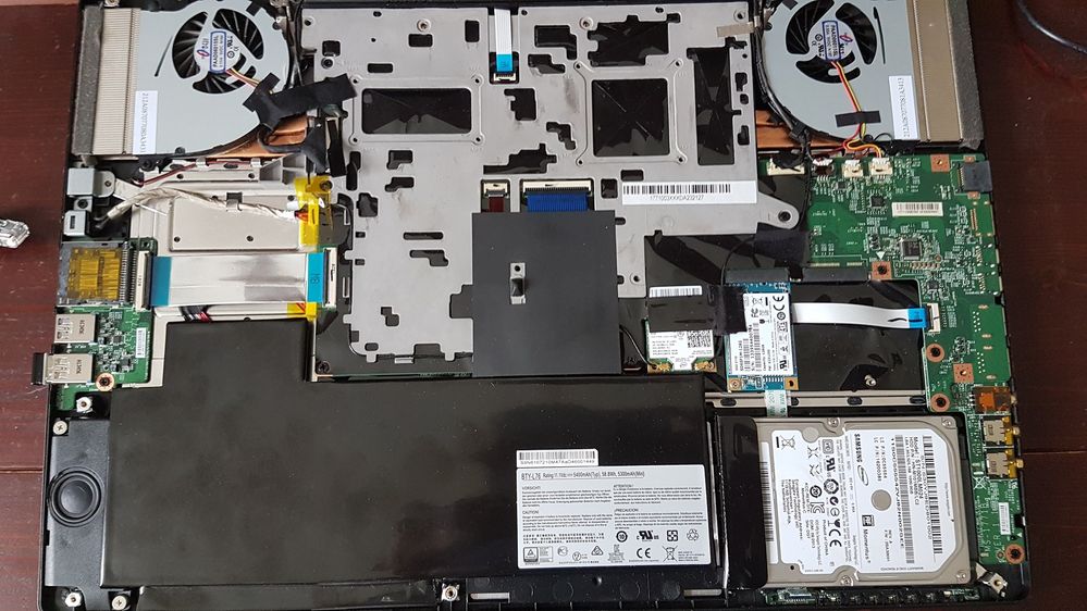

@0004lrak
Der Stromstecker ist doch mehrpoliger als ich vermutete. Der Stecker könnte evtl an den beiden Schmalseiten auch mit übergreifenden Plastiklaschen fixiert sein. Aber du sagst ja er hängt in der Mitte fest, dann müsste da ja eine Arretierung sein.
Beim Wiedereinschieben des Flachbandkabel dieses schön gerade so tief es geht in den Schlitz über die Kontakt-Leiste einschieben, und dann den Bügel wieder umkippen und leicht in die Endposition drücken; der klemmt dann das Kabel zwischen die Kontaktfedern sicher fest.

Hab das Notebook aufgeschraubt und die SSD herausgezogen. Danach den Startknopf gedrückt  - und sofort kam der schwarze Bildschirm mit dem feststehenden Cursor.
Kann es sein, dass man gar keinen Zugang zum BIOS-Setup mehr haben soll und der Weg über irgendein Update versperrt wurde?
