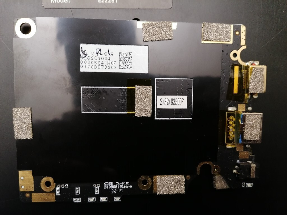

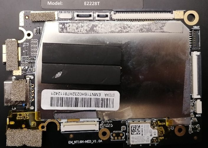

ich möchte dir die Hoffnung nach einer Cmos Batterie nicht nehmen aber da wird wohl keine sein.
Es müsste ja dann ein Steckerplatz (zwei pol.) von der Batterie auf dem Board sein, dem ist aber nicht so.
weder auf der Vorderseite:
noch auf der Rückseite:
und eine unter der Abdeckung, direkt auf dem Board gibt es anscheinend auch nicht:
die dortigen Steckplätze sind, wenn ich das richtig sehe:
Akku, USB Board, Mic, Wlan, IPS Bildschirm, Audio,Touch, Touch, Tastatur
Der integierte Akku wird somit die Funktion der Cmos Batterie beinhalten,
darauf hin deutet auch die Steckerbezeichnunng  vom Akku= VBAT
Quelle der Bilder:

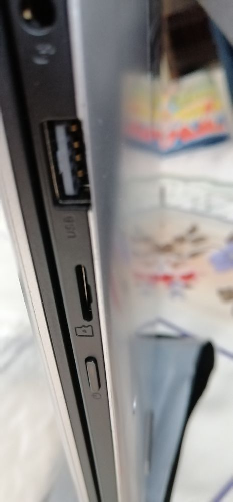

So  ich habe jetzt mal eine USB Kabelmaus am USB 2.0 angeschlossen
und da bekommt die Maus Strom wie man sieht, aber die USB Tastatur (dahinter )
vom  grossen ersatz die hab ich auch gleich am selben USB angeschlossen, da tut sich nichts
muss ich erst den Lappi Akku komplett aufladen ,evtl zu wenig  Strom ?
Num Lock lämpchen  leuchtet nicht  bei der grossen Tastatur ?
das AKKU Symbohl war rot beim EIMG_20230128_152854.jpginschalten vom Lappi
