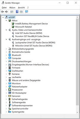

Sorry sollte nicht unfreundlich rüberkommen.
Moin @daddle und @Burki48  .
da ich vor Euren Tips bereits einige andere Treiber-Archive entpackt habe und "wilde" Dinge probiert habe, würde ich mal sagen, das mein System nicht mehr ganz den Stand einer "frischen Installation" hatte.
Ich habe nur die   Preload_Install_All.cmd ausgeführt, nachdem ich die Treiber Datei nach c:/medion entpackt habe. Da sich aber irgendwie keine Veränderung einstellte und ich keine besser Idee hatte, bin ich Im Gerätemanager anschließend alle unbekannten Geräte (ca 7 Stück) durchgegangen und habe Windows jeweils im Verzeichnis c:/medion nach einem passenden Treiber suchen lassen. Es wurde dann immer ein passender  gefunden und das unbekannte Gerät als z.B. Nuvaton Codec Device erkannt.
Hier eine Abbildung vom Gerätemanager:
Nochmals vielen Dank für Eure Unterstützung.
Gruss aus SH
Timme

Hallo @timme,
danke für Dein positives Feedback.
Dann mal weiterhin viel Freude mit Deinem Notebook. Sollte noch was sein, dann einfach hier melden. Da ja nun alle Treiber bei Dir ordnungsgemäß installiert sind, ist die Installation der genannten Drv64-Datei von @daddle nicht mehr erforderlich.
