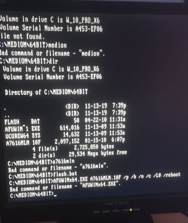

Bei mir steht immer wenn ich f.bat ausführen will "c:\Medion\64Bit>afuwinx64.exe a7616mln.10f /p /b /n /c /L0 /reboot Bad command or filename - "Aufwinx64.exe"
Was mach i falsch?
bitte um hilfe

@Fritzp
Ich nehme aus dem Dateinamen an, daß Du die Win Version 510 installieren willst. Hast Du einen Link,damit ich das Bios laden kann.
Oder liste hier die Dateien auf,  welche in dem entpacktem Verzeichnis gelistet sind.
Dein Bild kann ich erst morgen sehen.
Ansonsten sollte das NB am Netzadapter angeschlossen sein und min. 50 % aufgeladen sein. Ausserdem musst Du im Explorer oder Total Commander im Verzeichnis sein, indem du die  f.bat bitte mit Rechtsklick als Administrator starten sollst.

@Fritzp
Vergleiche mal die Schreibweise der Datei Afuwinx64.exe im Verzeichnis mit der Schreibweise in der flash.bat Befehlszeile. Dafür musst du die Datei flash.bat im Explorer oder im TotalCommander mit einem Dateibetrachter (im TC mit F3) oder Editor öffnen. Sind die gleich?
Oder klappt es jetzt wenn du die flash.bat als Admin startest?

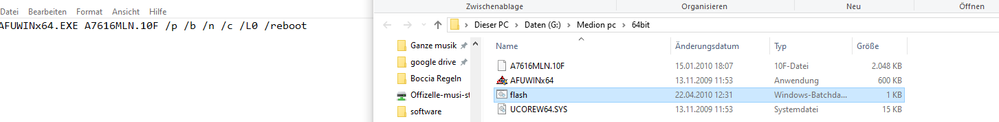

Ja geschrieben währe es richtig , zur Kontrolle hier ein Screenshot.medion.png
Wobei die Datei Aufwinx64.exe im Freedos so eine welle zwichen Afuwin (so eine komische welle) 1 steht (sehe Foto vom letzten Post), was im Explorer nicht der fall ist.
soll ich die Datei Umbenennen und es natürlich im scrypt auch?
Wie führe ich unter Freedos eine Datei als Admin aus?

@Fritzp
Im vorigen Sreenshot des Command-Fensters in Post 25 warst du doch in Windows?  Oder war das ebenfalls ein gebootetes Freedos? Wenn ja, (die Dos-Schreibweise mit der Verkürzung und dem Wellensymbol spricht dafür) kommt der Fehler dadurch;  da die  afuwinx.exe  nur in einer Windows-Umgebung in einer Dos-Box (cmd-Fenster) funktionieren kann.
Der Unterschied im Namen mit der Welle liegt daran, das im Dos nur 8-stellige Namen angezeigt werden, daher werden Buchstaben weggelassen und dafür das ~ Symbol und die 1 eingefügt.
Daher afuwin~1.exe.
Mit dem Namensvergleich meinte ich die Schreibweise in der Kommandozeile in der flash.bat (scrypt) verglichen mit dem Namen der Datei wie sie im Explorer-Verzeichnis benannt ist.
Die beiden  müssen gleich sein.
Diese  afuwinx64.exe  kannst du nur in einer Dos.Box (cmd-Fenster) in Windows benutzen, nicht wenn du mit Freedos gebootet hast.

Um dieses Bios zu flashen,  kannst du in Windows ins Verzeichnis C:\Medion\ 64bit gehen, und dann mit Rechtsklick die flash.bat als Admin starten; dann öffnet sich die Dos Box und der Flash sollte richtig ablaufen.
Denke dran:  Ladezustand  >  50-60%, Ladegerät angeschlossen und die anderen Programme soweit es geht alle schliessen.
