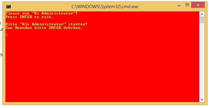

ich möchte bei meinem Medion Ultrabook S4214 ein Bios Update unter Windows 8.1 durchführen, da der zweite Akku nicht erkannt wird.
Leider scheitere ich am Update, da Windows immer sagt, dass ich die Batch-Datei als Administrator starten solle. Das Administratorkonto habe ich aktiviert und bin auch unter dem angemeldet.
Leider weiss ich nicht mehr weiter. Hat jemand einen Rat?

Wenn ich die Runme.bat-Datei nehme, bekomme ich wieder die ursprüngliche Fehlermeldung:

Hallo @dasmarco.
Wir haben das S4214 einmal mit Windows 7 und einmal mit Windows 8 verkauft. Daher existieren auch 2 verschiedene BIOS-Updates zur Ausführung unter dem jeweiligen Betriebssystem. Vermutlich verwendest du das falsche.
Wenn Windows 7 installiert ist, benötigst du: bios420x_461x.exe
Wenn Windows 8 installiert ist, benötigst du: bios420x_461xw81.exe
Da du das Update unter 8.1 ausführen möchtest, teste bitte einmal den zweiten Link.
