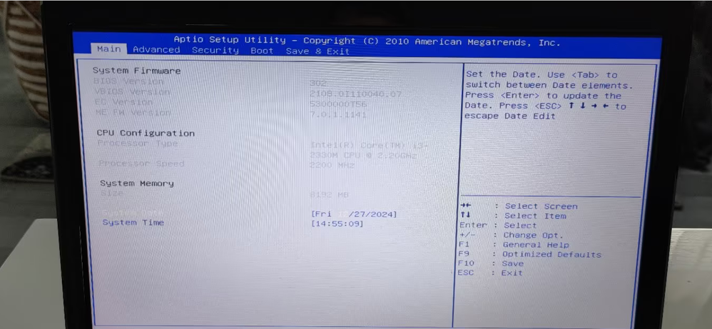

Habe im Internet auch ein Bild vom E6221 gefunden, dort geht das 302 Update:
Wieso geht es dann nicht bei mir? @Fischtown @Major_ToM @Andi

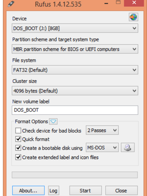

This way you can prepare a Dos bootstick with Rufus. And the bios files must be copied to the root . Oder  in ein Verzeichnis Bios, in dem die drei entpackten Bios .Dateien kopiert sind:
