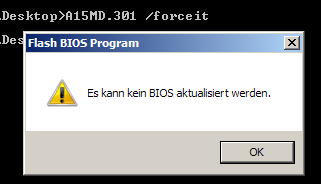

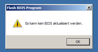

ich hab versucht die Version 3.01 zu installieren (WinFlash), leider mit dem gleichen Ergebnis und den gleichen Fehlermeldungen wie bei der Version 3.02.
Als Admin:
Über cmd mit /forceit:
Aber es gibt dort ja auch noch die DOS Option, wie müsste ich den da vorgehen, wenn ich die DOS Option ausprobieren möchte?

Was mir auch aufgefallen ist, die Fehlermelddungen sind über cmd auch ab und zu unterschiedlich:
Einmal BIOS-Image nicht gefunden, einmal Aktualisierung nicht möglich. Übers anklicken kommt nur Aktualisierung nicht möglich.

Wegen den Bildern, ja genau das zeigt das mit cmd und generell den Fehlermeldungen.
