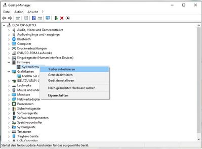

Hi @cx312 ,
kurze Rückfrage: Bist bei dem Versuch das BIOS über WU zu aktualisieren so vorgegangen?
1. Gärätemanager öffnen, Menüpunkt "Firmware" aufklappen
2: MIt der rechten Maustaste auf "Systemfirmware" klicken und im Kontextmenü den Punkt "Treiber aktualisieren" auswählen.
3. So denn Du eine bestehende Internet-Verbingung hast, sollte nun das BIOS aktualisiert werden.
Der folgende Screenshot ist von einem anderen System, aber das "Firmware"-Menü sollte nach meinem Wissen genauso sein
Prüfe das doch bitte mal und gebe uns hier Feedback
