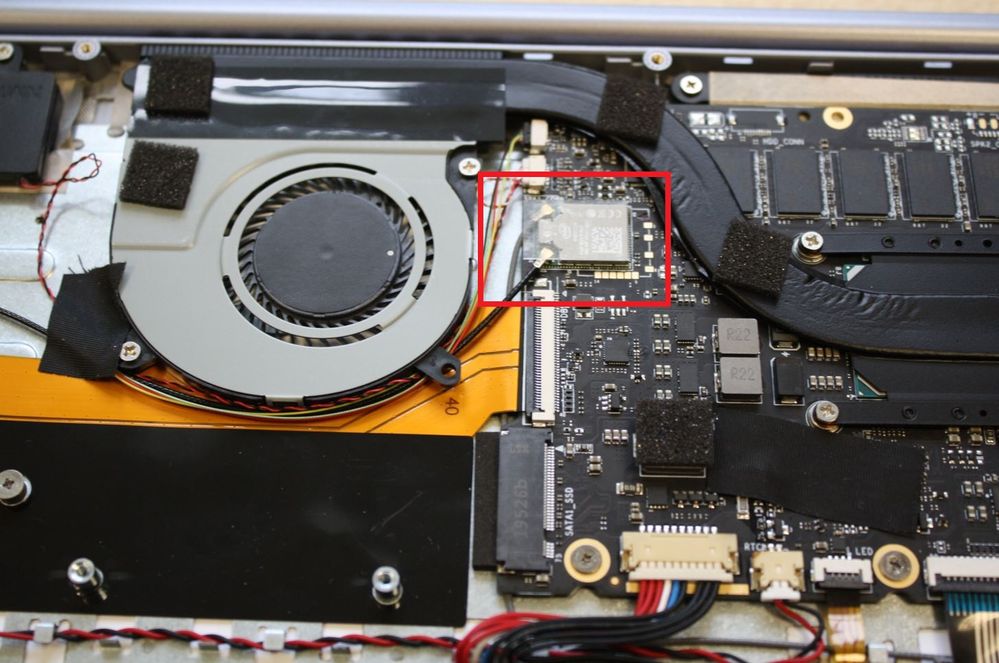

Die WLAN-Einheit kann keine Verbindung zu irgend einem WLAN aufbauen. Mein UniFi-Netzwerk nicht, mobilder Hotspot einfach nichts.
Das ganze kam aber aus heiterem Himmel - lief ja jetzt relatv lange. Das NB ist auf dem aktuellen Stand.
Außer beim BIOS, da bin ich nicht sicher, Windows Udate findet nichts.  Gibt es das auch hier über die Community?
Gruß Wolf

Hallo @WeisserWolf611.
Normalerweise würde ich an dieser Stelle jetzt folgende Reststromentladung empfehlen:
1.) Notebook ausschalten
2.) Stromkabel aus dem Laptop herausziehen
3.) Akku entfernen
4.) Einschaltknopf am Notebook für 15 Sekunden gedrückt halten (danach loslassen)
5.) Akku wieder einsetzen
6.) Stromkabel wieder anschließen
7.) Laptop einschalten
Danach könnte die WLAN-Verbindung durchaus schon wieder funktionieren. Da der Akku bei deinem Notebook aber fest verbaut ist, dürfte sich das Entfernen des Unterbodens und das Abziehen des Akku-Steckers etwas schwierig gestalten. Obwohl das eigentlich sehr praktisch wäre, denn dann könntest du gleich kontrollieren, ob das WLAN-Modul richtig sitzt oder sich die Antennen eventuell gelöst haben. Auch ein Neustecken der WLAN-M.2 Karte könnte vielleicht helfen.
Ein neueres BIOS liegt uns leider nicht vor. Da die WLAN-Verbindung aber mit der vorhandenen BIOS-Version immer lief, muss die Ursache wo anders liegen.
