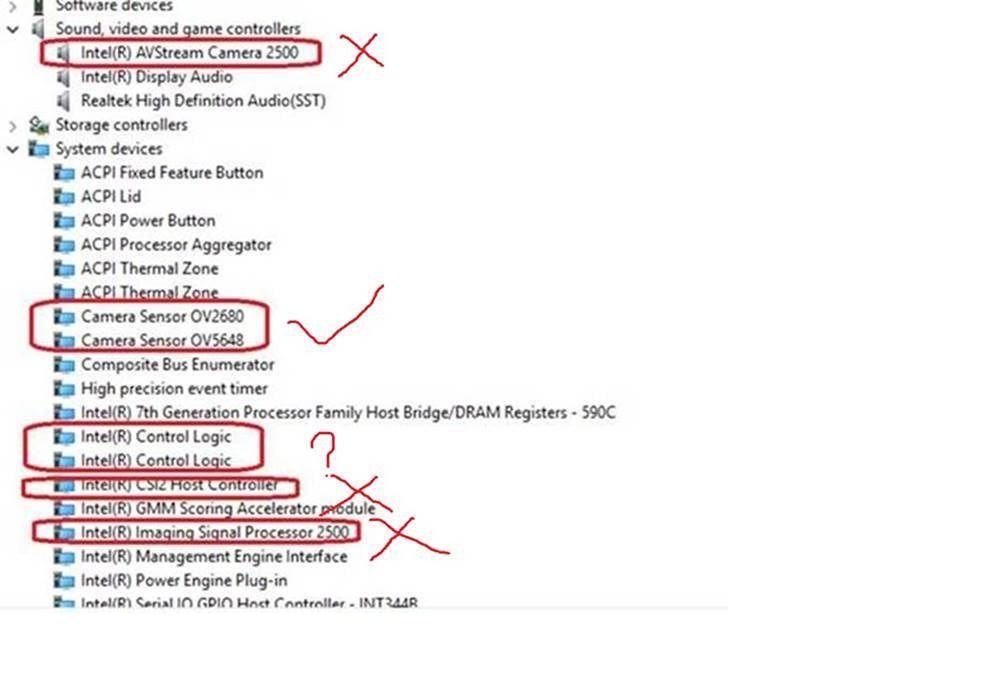

Wir würden gerne einmal prüfen, ob ein neuerer Webcamtreiber verfügbar ist. Bitte poste hier einmal einen Screenshot aus dem Gerätemanager auf dem man die Versionsnummer des momentan verwendeten, nicht funktionierenden Treibers erkennen kann.

Hier die Screenshots:Screen1.pngScreen2.png

Im Gerätemanager hast du die Möglichkeit, die Treiberaktualisierung von bestimmten Komponenten manuell anzustoßen (Rechtsklick ---> "Treibersoftware aktualisieren" ---> "Automatisch nach aktueller Treibersoftware suchen"). Bitte führe diese Aktualisierung jeweils einmal für folgende Komponenten durch:
Ein Feedback wäre nett. Smiley Wink

Kann das sein, dass der Screenshot von einer andere Ausführung des 1240T kommt? Der Intel Signal Processor ist bei mir ein 2401 statt ein 2500, die Intel AVMedia Stream Kamera gibt es gar nicht, diverse Systemgeräte sind auch anders.
Hab manuell ein Update auf die gleichen oder ähnlichen Geräte gemacht, aber keine Updates vorhanden.

Der Screenshot stammte von einem fast baugleichen Gerät. Wir haben jetzt aber noch einmal zwei originale E1240T Notebooks in Verbindung mit dem Auslieferimage und allen Windowsupdates getestet. Bei beiden Geräten gab es anschließend keine Probleme mit der OV2680 Webcam. Beide Geräte verwenden ebenfalls die Treiberversion 604.10146.2443.6099 (wie auf deinem Screenshot) und funktionieren einwandfrei. Dieser Treiber wurde auch nicht über das Windowsupdate ersetzt, da ansonsten über die Schaltfläche "Vorheriger Treiber" die Möglichkeit bestehen würde, auf den alten Treiber zu wechseln.
