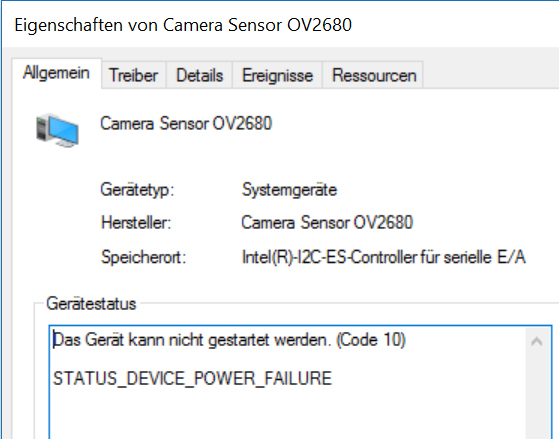

Mein nagelneuer MEDION AKOYA E1240T (MD 60524) hat leider ein Problem mit der WebCam.
Im Geräte-Manager wird das Gerät „Camera Sensor OV2680“ als nicht funktionsfähig mit Fehlercode 10 angezeigt. In der Fehlermeldung steht zwar was von Power Failure, aber der Fehlercode kommt auch ganz allgemein wenn etwas grob nicht klappt.

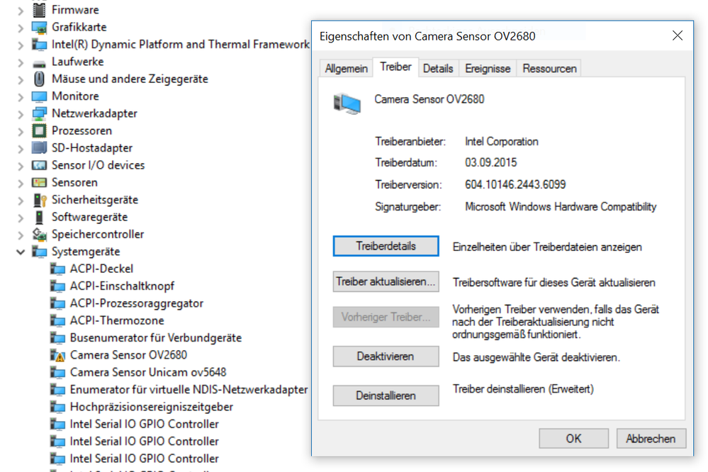

Wir würden gerne einmal prüfen, ob ein neuerer Webcamtreiber verfügbar ist. Bitte poste hier einmal einen Screenshot aus dem Gerätemanager auf dem man die Versionsnummer des momentan verwendeten, nicht funktionierenden Treibers erkennen kann.
Teste bitte im Gerätemanager auch, ob du über die "Eigenschaften" der Webcam mit Hilfe des Reiters "Treiber" die Möglichkeit hast, wieder auf den "vorherigen Treiber" zurückzukehren. Auch von dieser Versionsnummer wäre ein Screenshot hilfreich.

Hallo @Andi,
Zunächst einmal danke für die Antwort.
Der „harte“ Neustart brachte leider keine Besserung. Es gibt auch keinen vorherigen Treiber, da es bereits der Medion Original-Treiber ist.
Ein Zurücksetzen des Notebooks würde –außer viel Arbeit – nichts bringen, da ja auf Anniversary Update zurückgesetzt wird.
Das eingespielte Anniversary Update ist ja bekannt dafür, Probleme mit alten Kameras offenzulegen. Der Medion-Treiber ist ja schon uralt (2015), und Lenovo hat ja scheinbar auch seine Treiber aktualisiert, was das Problem löste. Von daher tippe ich nach wie vor auf Treiberproblem.
Hier die Screenshots:Screen1.pngScreen2.png

Hallo @oduis.
Der Screenshot stammte von einem fast baugleichen Gerät. Wir haben jetzt aber noch einmal zwei originale E1240T Notebooks in Verbindung mit dem Auslieferimage und allen Windowsupdates getestet. Bei beiden Geräten gab es anschließend keine Probleme mit der OV2680 Webcam. Beide Geräte verwenden ebenfalls die Treiberversion 604.10146.2443.6099 (wie auf deinem Screenshot) und funktionieren einwandfrei. Dieser Treiber wurde auch nicht über das Windowsupdate ersetzt, da ansonsten über die Schaltfläche "Vorheriger Treiber" die Möglichkeit bestehen würde, auf den alten Treiber zu wechseln.
