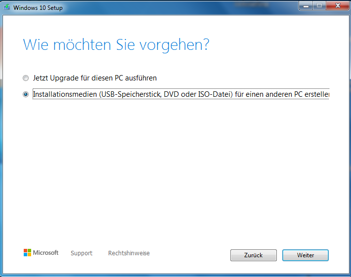

Erst kommt ein quadratisches weisses  Fenster mit Vorbereitung, und danach 2 Varianten zur Auswahl, USB anklicken, siehe Bild:
MCT USB-Stick AuswahlMCT USB-Stick Auswahl
So kommt es auf meinem Win 7 und dem Win 10 Rechner. So geht es :
1.--> https://www.microsoft.com/de-de/software-download/windows10  Auf der Seite runterscrollen
2.Das Tool herunterladen  USB-Stick min.8 GB anstecken
3.Tool mit Rechtsklick (zur Sicherheit) als Admin starten
4. Die Vorbereitungsmaske laufen lassen, den Lizenzbestimmungen zustimmen
dann kommt die oben gezeigte Maske
5.Die zweite Zeile markieren und dann den entsprechenden Stick auswählen
6.->  Weiter, jetzt wird das Tool auf den Stick geladen

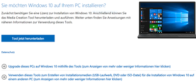

Bei meinem Versuch das MCT herunterzuladen habe ich nicht das MCT erwischt, sondern ein Upgradetool.
Daher wurde mir das mit dem USB-Stick nicht angeboten.

Es war klar beschrieben. Und auf der verlinkten Seite gibt es nur die Möglichkeit das Upgrade direkt online zu starten, wenn Du das MCT-Tool nicht runterlädst.
