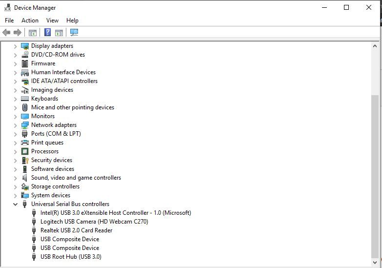

Ja es funktioniert noch solange ich es an einem der 3.0 Ports anschließe. Mein zweiter 2.0 erkennt auch nur noch meine Tastatur und Maus, Headset und Grafiktablet bekommen eine Fehlermeldung bei der es heißt, dass sie nicht erkannt wurden.
Bei dem hinterem kommt nich mal mehr ein Sound wenn man etwas anschließt aber er liefert noch Strom.
Die Lösungen, die du vorgeschlagen hast habe ich alle bereits probiert und es hat nichts geholfen.
Anbei noch ein Bild von meinen Device Manager, der auch nichts anzeigt. Ich habe 2 USB 3.0 und zwei 2.0 Ports. Ich weiß nicht ob diese auch angezeigt werden.
