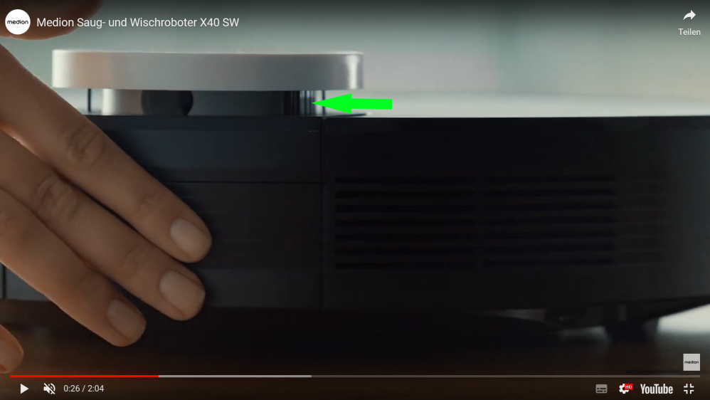

Unser Sauger meldet sofort nach dem Start: "Fehler S7: Fehler am Lasersensor", stoppt und fährt nicht mehr weiter. Home- und Ein-/Ausschalttaste blinken rot. Komplett ein-/ausschalten nützt nichts. Die uns ersichtlichen Lasersensoren wirken nicht verschmutzt. Was tun?

Moin @Katja4747 und willkommen
du hast auf Post4 nicht reagiert/ geantwortet, dreht/ rotiert der Laser oder kommt gleich die Fehlermeldung.
Hast du einmal probiert diesen manuel anzustupsen eventuell wenn es mit den Fingern nicht geht mit einen Kuhtip/Wattestäbchen
einmal kpl. eine Runde den inneren Rotierer drehen.

Guten Morgen Fishtown!
Der Sensor rotiert und stoppt erst, wenn die Fehlermeldung kommt.
