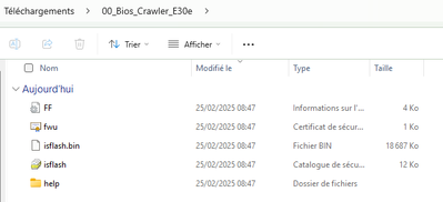

@xAntho72x
Vous ne semblez pas du tout avoir compris le problème que je décrivais !
J'en ai écrit 1.
lorsque je clique avec le bouton droit sur le fichier zip dans TotalCommander -> "Extraire ici dans le nouveau répertoire "00_Bios_Crawler_E30e\",
alors je peux ouvrir le FF.inf décompressé et les autres fichiers avec n'importe quel éditeur, y compris Notepad++.
C'est comme ça que je l'ai décrit correctement en français !
Alors je n'ai pas besoin d'un smiley clignotant !
Je pense que tu n'as pas lu complètement.
Contrairement à l'autre méthode décrite 2 : ouvrir le zip avec un double-clic et copier les fichiers du contenu temporaire du zip ouvert dans un répertoire nouvellement créé, puis ces fichiers sont également décompressés en copiant depuis le zip ouvert et en écrivant dans le nouveau répertoire.
Cela a fonctionné ainsi pendant des années, également avec les fichiers BIOS.
C'est maintenant la première fois que les fichiers décompressés à l'aide de cette procédure présentent l'erreur CRC lorsque je souhaite les modifier.
Encore une fois, pour comprendre la différence, la décompression normale du zip fonctionne comme je l'ai écrit ci-dessus. Modifiez également.
Mais si je dois maintenant envoyer des photos, etc. pour déterminer ma prétendue erreur, cela me montre que ma description n'a même pas été comprise.
La question centrale est de savoir pourquoi cela fonctionne selon la procédure standard pour décompresser le zip, mais après avoir copié les fichiers du zip temporairement ouvert et les avoir écrits dans un nouveau répertoire, cette fois, il n'est pas possible de lire et de modifier les fichiers et l'erreur CRC se produit.
Bien que Total Commander utilise la même procédure de décompression que lors du déballage direct de l'intégralité du zip
salutation
Ce n’est pas une erreur évidente de ma part ; à moins qu'il y ait une erreur de raisonnement. Mais cette façon de décompresser un fichier zip compressé a toujours fonctionné ainsi.
Salutation, daddle
