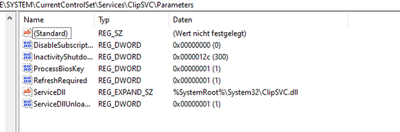

In der Registry finde ich das:

Die sieben Einträge in der registry habe ich auch und eben auch den achten 'LastBiosKey' mit dem 25-stelligen hex-Wert. Dieser fehlt bei Dir.
