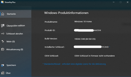

Hey @Andi,
ich hab jetzt auch nachgeschaut es ist anscheinend ein Key installiert (kein Zufall) .
Produktname: Windows 10 Home
Produkt-ID: .....-AAOEM
Build-Version: 19044.1288(64-Bit OS)
Installierter Schlüssel: ****
OEM Schlüssel: OEM-Schlüssel in Firmwar nicht vorhanden
Da drunter steht noch: *Standartschlüssel - erfordert eine Digitale Lizenz für die Aktivierung
Bringt das vielleicht weiter?

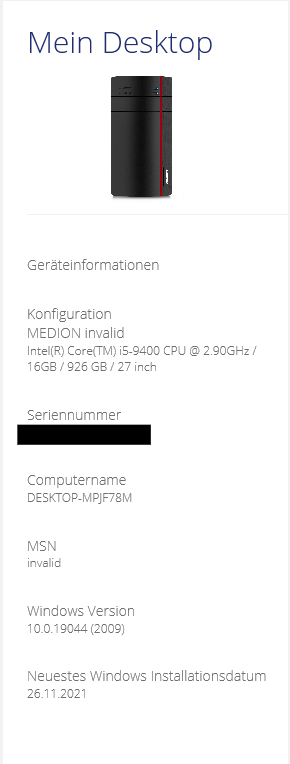

Nochmals hallo @Andi!
Schau mal, das wird mir in der Medion Service App angezeigt? 🤔
Was ist denn hier los?

Hey @getnichgibsnich !
Schau mal, das steht in dem ShowKeyTool.

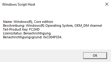

Und der Command slmgr /dli sagt mir das der Lizenzschlüssel benachrichtigt ist?

Hallo @rainbowalpaka3 ,
die Bilder sind für uns vielleicht erst Montag sichtbar - aber post #22 liefert ja schon eine Aussage. 'OEM-Schlüssel in Firmware nicht vorhanden' ist eine klare Fehlermeldung. Da sehe ich mit dem bereits von Dir vorgenommenen erfolgreichen Auslesen des product-keys einen Widerspruch und die Meldung liefert einen Grund für den Misserfolg beim Aktivierungsversuch. Post #23 liefert zweimal das Wort 'invalid'. Der erste Eintrag ist vielleicht ein Platzhalter für 'ERAZER X67128' - der zweite für die MSN-Nummer (Medion Artikelnummer). Die holt sich msinfo32 meines Wissens auch aus dem BIOS. Ruf doch mal msinfo32 auf - hinter Systemübersicht -> System-SKU steht bei mir 'ML-110000 100223146'. Bei Dir sollte etwas ähnliches stehen. Die letzten acht Ziffern sind die MSN Nummer. Wenn so was bei Dir nicht auftaucht, dann kann offenbar neben dem product-key auch die MSN-Nummer nicht aus dem BIOS/UEFI ausgelesen werden.

0xC004F034 kann man googeln und findet etwas, was ich nicht verstehe : Virtual Privat Network  ??  ist das letzte was hier noch fehlt !, phone activation ??   Ich suche nach Medion activation !
How to fix Windows 10 activation error code 0xC004F034?

@rainbowalpaka3
Das bei dir im ersten Bild schon der OEM Schlüssel fehlt ist imho der Beleg dafür, dass bei der Reparatur was schief gelaufen ist. Ich denke, dass hier nur der Service wirklich weiter helfen kann.
