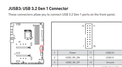

Moin @DSPKG
wenn ich das richtig sehe ist diese Buchse mit den 19 Pin und einen Blindplatz einmalig auf dem Board.
Wenn dein freier Stecker also auch diese 20 hat und die Rastnase seitlich in der Mitte so müsste dieser dort rein gehören.

Also wenn die Audio Buchsen für ein Headset (d.h. Kopfhörer und Mikro über einen Y-Adapter gesplittet) an der Oberseite ebenfalls nicht funktionieren, dein Stecker in die JUSB3 passt, und das Kabel nach oben zu den USB-Ports und den Audio Jacks auf der Oberseite zieht, würde ich ihn  auch in die leere Buchse einstecken. Kaputt gehen kann bei richtiger Orientierung nichts.
Denn nur für die USB Ports sind 1evtl. 9 beschickte Kontakte zu viel. Obwohl JUSB1 und 2 jeweils 10 Kontakt-pinstecker haben. Und es sind RX und TX Verbindungen für das Headset (?) dabei.
Sind denn die JUSB 1 und 2 belegt; denn auch da steht in der Beschreibung für das FrontPanel. Also auch oben, denn direkt auf der Front selber gibt es keine USB Ports. Das solltest Du nochmal vorher checken.
Das würde dann darauf hindeuten dass JUSB3 nur für die Audioverbindungen zuständig ist? Weiss nicht ob die Sende- und Empfangskanäle bei USB 3.2nauch RX und TX Bezeichnungen haben.

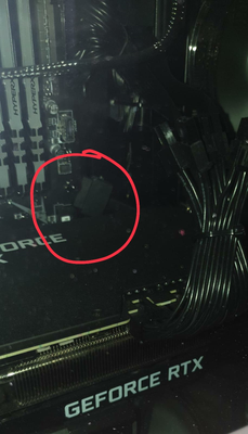

Endlich habe ich gelöst. Die oberen usb-Anschlüsse sind mit dem JUSB3 verbunden, aber das Kabel war nicht eingesteckt. Ich habe es wieder angeschlossen. Jetzt funktionieren die usb-Ports wieder. Aber leider ist mir auch aufgefallen, dass die PC-Montage nicht gut gemacht ist. Ich konnte sehen, dass einige Kabel nicht richtig eingesteckt waren und sogar einige Pins verbogen sind. Dieses Qualitätsproblem habe ich bei Aldi-PCs nicht erwartet. Auf jeden Fall danke ich Ihnen allen für die rechtzeitige Hilfe.

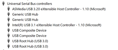

Schau mal in den Geräte-Manager ob da unter USB ein Fehler für einen USB  Hub angezeigt wird.

Auxh mal  innen nachsehen, ob das Kabel von dem Port fest eingesteckt ist.

Geräte-Manager  -> Kein problem.

Ein Kabel in der Nähe von JUSB3 ist nicht eingesteckt. Ist das mit den USB-Anschlüssen an der Oberseite verbunden?

Und ist es ein Stecker an einem Kabel, das lose neben den Pfostenstecker JUSB3 liegt und die selbe Anzahl an Kontakten hat? Und wo führt das Kabel hin? Kannst Du das zu den USB Ports hin zur Rückseite hin verfolgen?

Moin @DSPKG
schau mal hier Seite 25: https://download.msi.com/archive/mnu_exe/mb/M7C79v1.0-EURO.pdf

Moin @DSPKG
