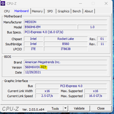

Hallo @Chris0112358
klingt ein bisschen nach dem Problem was ich vor dem Update des BIOS hatte. Kannst du wirklich nochmal die Version checken? Anbei ein Screenshot wie ich es auslese, mit HIlfe des Programmes CPU-Z. Die markierte 027 ist die Software Version.
Ansonsten um mehr Informationen zum Problem zu bekommen schaue dir die Windows-Protokolle zu dem Zeitpunkt an wo er herunterfährt. Man findet da normalerweise auch einen Eintrag indem Windows sagt das durch einen Fehler der Rechner neu gestartet wurde. Dann sind die Einträge zeitlich davor interesant. Ich hatte da in letzter Zeit auch Probleme mit Grafikkartensachen gehabt. Also vielleicht ein Grafikkartentreiber Update machen.

Also die Version vom Bios wird als 560H6W0X.027,29.01.2021 angezeigt und auf dem System läuft wie vor dem Einschicken Windows 11.

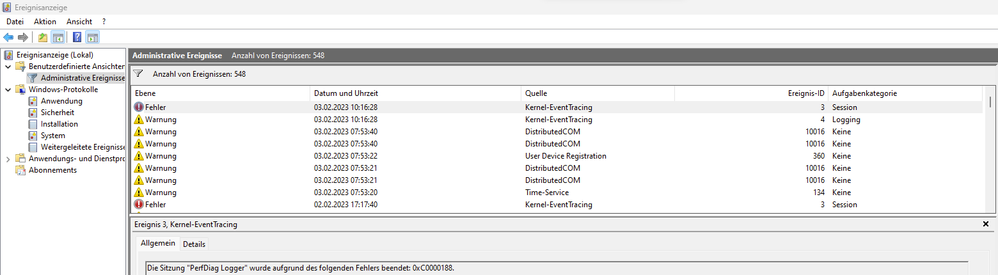

Und das Ereignisprotokoll zeigt zwar ein paar Fehler an  aber ich kann mit den Meldungen nur sehr bedingt etwas anfangen.
Bei den Fehlern und Warnungen kommen unter anderem folgende:
(Ich ersetze mal Sachen von denen ich nicht weiß, ob man sie öffentlich zeigen kann oder nicht, lieber durch ein paar "*". Sollte davon was nötig sein um mehr zu wissen sagt einfach Bescheid)
Durch die Berechtigungseinstellungen für "Anwendungsspezifisch" wird dem Benutzer "DESKTOP-G24M9NA\c***" (SID: S-1-5-**-************************) unter der Adresse "LocalHost (unter Verwendung von LRPC)" keine Berechtigung vom Typ "Lokal Aktivierung" für die COM-Serveranwendung mit der CLSID
und der APPID
im Anwendungscontainer "Nicht verfügbar" (SID: Nicht verfügbar) gewährt. Die Sicherheitsberechtigung kann mit dem Verwaltungstool für Komponentendienste geändert werden.
Installationsfehler: Die Installation des folgenden Updates ist mit Fehler 0x80073D02 fehlgeschlagen: 9MSSGKG348SP-MicrosoftWindows.Client.WebExperience
Durch die Berechtigungseinstellungen für "Anwendungsspezifisch" wird dem Benutzer "NT-AUTORITÄT\Lokaler Dienst" (SID: S-1-*-**) unter der Adresse "LocalHost (unter Verwendung von LRPC)" keine Berechtigung vom Typ "Lokal Aktivierung" für die COM-Serveranwendung mit der CLSID
und der APPID
{*********-****-****-****-***********D}
Der Dienst "OOBE_DataService" wurde nicht richtig gestartet.
Das LSA-Paket ist nicht wie erwartet signiert. Dies kann zu unerwartetem Verhalten bei Credential Guard führen.
(Davon mehrere und dahinter immer verschiedene Paketnamen)
Credential Guard und/oder VBS Key Isolation sind konfiguriert, aber der sichere Kernel wird nicht ausgeführt. Fahren Sie ohne sie fort.
Und das waren nur die Warnungen/Fehler aus der letzten Stunde.
Falls einem von euch da was einfällt wäre ich sehr erleichtert.

Hallo @Chris0112358 ,
das sieht mir nich nach solchen Fehlern aus wo der Rechner abstürzen würde.
Durch die Berechtigungseinstellungen für "Anwendungsspezifisch" ....: habe ich auch, und laut recherche kann man hier nichts so richtig machen aber es führt auch zu keinen abstürzen
Installationsfehler: Die Installation des folgenden Updates ist mit Fehler...: Checke mal es es Windows Updates gibt. Lasse nach Updates suchen, tu neu starten und dann nochmal nach updates suchen solange bis es sagt es findet keine Updates mehr.
Der Dienst "OOBE_DataService" wurde nicht richtig gestartet.:Hatte ich auch, war irgendein Programm von Medion was ich dann deinstalliert hatte, sollte aber auch keinen Absturz verursachen.
Die anderen beiden sagen mir recht wenig. Am besten da selbst googlen und schauen ob auch andere damit Probleme haben.
Du hast ja gesagt die Logs sind von den letzten Stunden. Kannst du mal direkt nach einem Absturz in das Ereignislos schauen? Dann sollten die Sachen welche den Absturz verursacht haben auch dabei sein. Oder du suchst in den Logs nach Kritischen Problemen wo dann auch ein Ereignis dabei ist, dass der Rechner heruntergefahren wurde.
