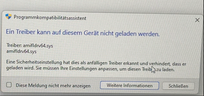

ich habe seit mehreren Monaten das Problem, dass wenn ich meinen PC nutze, mein PC einfriert. Der Bildschirm bleibt gleich und ich kann weder Capslock verwenden (es geht kein Licht an), noch kann ich meine Maus bewegen. Manchmal läuft es wieder nach ein paar wenigen Minuten, aber dann spinnen die Grafiken. Beispielsweise ist das Bild in OBS und in Premiere Pro dann schwarz und ich muss die jeweilige App neu starten. Manchmal friert es länger als bspw. 5 Minuten und dann bleibt mir nichts anderes übrig, außer meinen PC neu zu starten.
Ich habe es mal mit einem BIOS Update versucht, der in einem anderen Post empfohlen wurde (https://community.medion.com/t5/FAQs/Mein-ERAZER-Engineer-P10-X10-friert-sporadisch-ein-was-kann-ich...), doch dann kamen hunderte von Fehlermeldungen.

Hallo @SooS und herzlich willkommen in der Community.
Vielleicht hast du nach dem Kauf irgend welche Treiber installiert (möglicherweise auch unbewusst über das Windowsupdate) so dass das Update jetzt nicht sauber durchläuft. Bitte setze den PC einmal auf den Auslieferungszustand zurück und führe das BIOS-Update dann erneut durch.

Hallo Andi,
ich danke dir für deine Antwort.
Nachdem ich nochmal versucht habe das BIOS & ES Update durchzuführen, klappte es.
Ich hoffe jetzt sind die Fehler behoben.

@SooS
Hattest Du nur "nochmal den Biosflash versucht", oder doch vorher die von Andi empfohlene Zurücksetzung auf die Werksinstallation vorgenommen?

bevor Andi die Nachricht geschrieben hat, hatte ich den Biosflash nochmal ausgeführt.
Zur Werkinstallation habe ich nicht zurückgesetzt.
