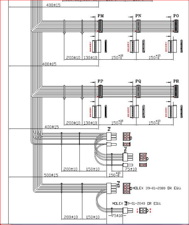

@Kruppianer
You didn't answer th e quetion about the MSN of your PC. Basically here are pictiures showíng the cable layout of your PSU:
B65EB65E

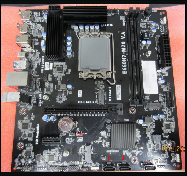

Habe gleiches Problem, im Kabelstrang hinter der Platte 15 PIN Strom gefunden und habe jetzt SATA Datenkabel 7 PIN, weiß aber nicht wo auf dem Mainboard anschließen?
Nachricht 7 von 15
7.062 Aufrufe
Nachricht 7 von 15
7.062 Aufrufe
@klausfch
An einem SATA Port. Die sind am unterem Rand  des Boards (je nach Einbausituation) neben den ganzen Pinleisten für die USB Anschlüsse.

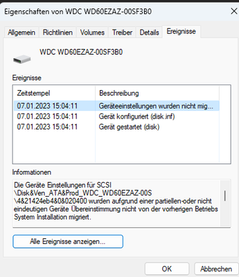

Hi,
im Gerätemanger sichtbar aber nicht formatier-/partionierbar. Ich bekomme keinen Zugriff auf das Ding...irgendein Kernelproblem.
