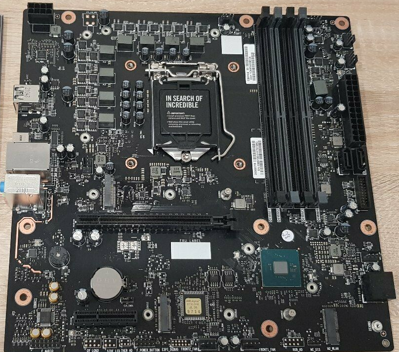

Hallo.
Ich habe einen  Erazer Engineer P10  MD34585 neu gekauft. Ich möchte eine 2. Festplatte einbauen. Ich habe Reservestecker für den Stromanschluss gefunden. Auf dem Mainboard finde ich aber keinen Anschluss für den Datenverkehr. Ich habe dann im Internet nach Daten oder Anleitung über das Mainboard ECS B560 H6-EM, das lauf Medion verbaut ist, bei ECS gesucht, aber nichts gefunden. Wo kann ich die  Festplatte anschliessen? Gibt es Dokumentation zum Mainboard?
Danke für die Hilfe

Wenn bei dir kein freier M.2 Slot mehr vorhanden ist, dann muss es eine 2,5 oder 3,5" Festplatte werden.
Das folgende Bild zeigt ein B560H6-EM Board. In der Abbildung in der re unteren Ecke das schwarze "Klötzchen" sind die SATA Ports.Um eine Platte da anschliessen zu können, benötigst Du noch zusätzlich ein ca 40 cm langes SATA Anschlusskabel. Stromkabel dürfte noch ein freies im Kabelbaum sein.
Beachte was auf dem Bild re unten ist, ist im eingebautem Zustand li oben die vordere Ecke zur Vorderwand hin.
Edit: Sorry, Meine Abbildung war falsch, hatte beim Hochladen die falsche Datei (EM 2) erwischt.
Aber Fishtowns Bild des MB ist richtig und deutlich schärfer als das was ich habe.
Die Bemerkung zur Position der SATA Anschlussports im Bild re unten gilt für die andere Abbildung ebenso.

da er ja neu ist und eine SSD M.2 PCIe verbaut ist, so ist noch ein zweiter Steckplatz M.2 für eine PCIe frei.

@hermilein

Hallo
Vielen Dank. Ich weiß nicht warum ich die übersehen habe. Fotomäßig sieht mein Mainboard aber schon erheblich anders aus.
LG Erwin

Moin @hermilein und willkommen

@Fishtown
Korrektur :
Hatte im falschen Fenster nachgesehen, daher erster Teil gestrichen.
Wo hast Du denn die Abbildung dieses Mainboards her? In der DB unter der MD 34585 ist diese nicht zu sehen, da ist nur ein Platzhalter statt einer Abbildung.

Moin @hermilein
dieses noch bekommen :
https://community.medion.com/t5/FAQs/FAQ-Spezifikationen-Mainboard-quot-ECS-B560H6-EM-quot/ta-p/1219...
Edit:Einbauort: Wenn`s doch eine HDD 3,5" oder SSD 2,5" werden soll

Hallo!
Die 2.Abbildung ist die gleiche wie mein Mainboard. Vielen Dank für die Hilfe an alle
