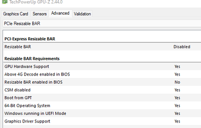

Hallo, gibt es eine Möglichkeit dieses Feature zu aktivieren?!
In GPU-Z wird angezeigt, dass es im BIOS deaktiviert ist (GPU Bios).
Nachdem im oben genannten Modell, eine Zotac Grafikkarte verbaut ist und dieser Hersteller hierfür ein Bios-Update anbietet, müsste es hier ja auch möglich sein oder?

Hallo @supajo ,
Dein System benötigt gar kein vBIOS Update. Das geht aus dieser Dokumentation hervor:
https://www.zotac.com/mk/news/get-resizable-bar
Der Indikator bei GPU-Z ist „GPU Hardware Support“ und dort steht für Dein System „Yes“.
Was aber fehlt, ist der „resizable BAR“ Support durch das Mainboard. Dies ist eine Option welche üblicherweise in den UEFI Firmware Einstellungen aktiviert wird. Hat Dein System eine solche Option?

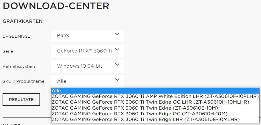

Hallo @supajo ,
mal davon abgesehen, ob ein GK firmware update Dein Problem löst oder nicht - wie kommst Du darauf, dass der Hersteller ein BIOS Update anbietet ? Ich bin auf die Seite  https://www.zotac.com/at/support gegangen und habe  BIOS oder Software/Treiber - Geforce RTX 3060 TI - Windows 10 64 bit oder Windows 10 64 bit - Alle eingegeben. Das Ergebnis war jedesmal  'No Result Found '.
Abb. : Zotac Download Center : Suche nach firmware update  (bitte etwas Geduld bis zur Freigabe)
Selbst wenn ein Ergebnis erschienen wäre - welche von den fünf Grafikkarten hälst Du denn für identisch mit Deiner PCP RTX 3060Ti 8GB GDDR6 LNV/SA ? Die bei Zotac gelisteten GK haben alle 4 Ausgänge . Deine GK hat laut der verlinkten Medion Service Seite nur drei.

Hallo @supajo ,
wie ich sehe gibt es sehr wohl vBIOS Updates für die RTX 3060 TI. Der Trick ist, die Region auf Global stellen.
https://www.zotac.com/files/download/graphics_cards?driver_type=238&g_card_series=2094&g_card_os=All...
So finden sich dort zwei Einträge welche aber auf das selbe File verweisen. Bist Du das Risiko eingegangen dieses Update zu installieren? Immerhin ist es nicht ganz sicher ob Deine Karte vom Typ Twin Edge OC oder Twin Edge ist. Wenn ja, warst Du erfolgreich?

Hallo an alle, danke für euren Input!
Ich hab nochmal nachgesehen und tatsächlich gibt's im BIOS die Option dazu 😄 musste sie nur aktivieren und nun ist es aktiv. Danke.
