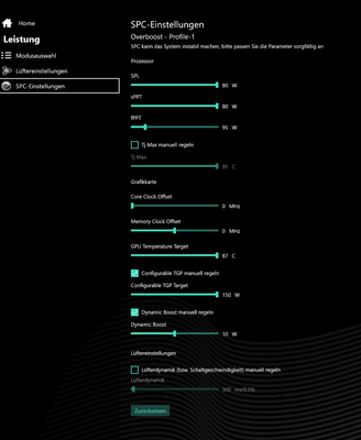

Ich verwende das Control Center 3.33.27.0. Wenn Du dort unter "Leistung" und "SPC-Einstellungen" gehst, muss es Einstellmöglichkeiten (Schieberegler) für die GPU geben (z.B. bis zu 150 Watt und bis zu 15 Watt Dynamic Boost).
Hast Du dies nicht, haben bzw. hatten wir das selbe Problem.  Bei mir allerdings hat dies im mit den MHZ Zahlen nicht gewechselt. Es war immer auf der niedrigen MHZ Zahl. Im Ergebnis wurde der Rechner sau langsam und spiele haben nur geruckelt. Du solltest auf jeden Fall das Bios aus obigen Link nochmals installieren. Alles mit "Admin rechten" starten. Wenn Du Bitlocker aktiviert hast, brauchst Du deinen "Wiederherstellungsschlüssel".

Ich habe das Control Center auf die neuste Version aktualisiert, den DMI-Patch aufgespielt und BIOS neu aufgespielt. An den Einstellungen im Control Center habe ich nichts geändert.
Nach erstem kurzen Testen scheint tatsächlich wieder alles so zu funktionieren, wie es das soll!
Ich bin mal vorsichtig zuversichtlich, dass das Problem (vorerst?) dadurch behoben ist.
