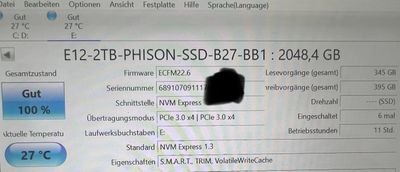

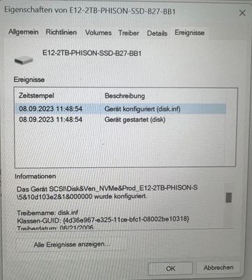

so ich hoffe das hilft dir weiter habe noch einige Bilder gemacht aber überall kommt diese Bezeichnung vor außer im BIOS da wird sie nicht angezeigt….
Leider gibt es eine 3 MB Grenze…
 und noch Gamecenter
 und zuletzt CrystalDiskinfo - die Seriennummer kann ich dir auch persönlich schicken wenn die brauchen solltest 🫡
 ich hoffe das hilft beim herausfinden 🙏

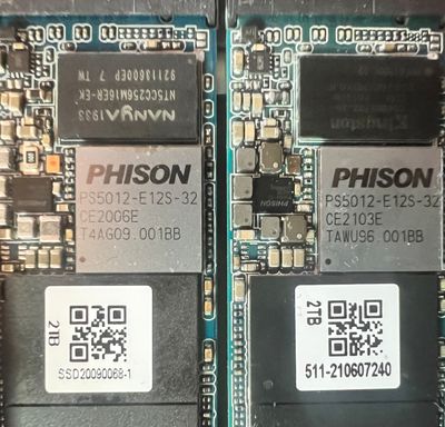

habe ich gestern noch gemacht also alles aufgeschraubt und fotografiert 🫡 die Nummern stimmten auf den Klebern aber der QR Code lässt sich nicht lesen. Es ist die Linke im Bild die neue!

Hallo @Radnaskela.
Da selbst auf dem Chip der SSD E12S zu lesen ist, wird es sich auch um eine solche handeln. Ich vermute, dass es dann einfach nur Sache der Firmware ist, dass sie sich selbst nicht als eine E12S ausgibt. Sowohl die MSN auf der Folie als auch die MSN auf dem SSD-Aufkleber stimmen. Ich würde mir hier keine Gedanken machen.
