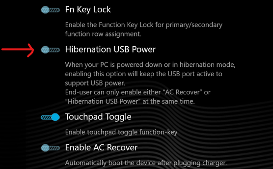

Wenn die Funktion im Control Center deaktiviert ist geben die USB Ports trozdem noch Strom, auch wenn PC aus ist oder im Ruhezustand.
Gibt es da eine Lösung?

Hi zusammen,
@FuchsHH @daddle @Fishtown
hatte nun einen "Plausch" mit der Technischen Qualitätssicherung und der Sachverhalt ist so, dass man beim ERAZER Major X20 (nur) für den Fall dass kein Netzteil am Notebook angeschlossen ist die Option hat, die USB-Ports im ausgeschalteten Zustand zu aktivieren oder entsprechend zu deaktivieren.
Das ist zugegebenermaßen etwas undeutlich formuliert, aber ich werde dazu mal eine FAQ erstellen lassen.

Hi zusammen,
